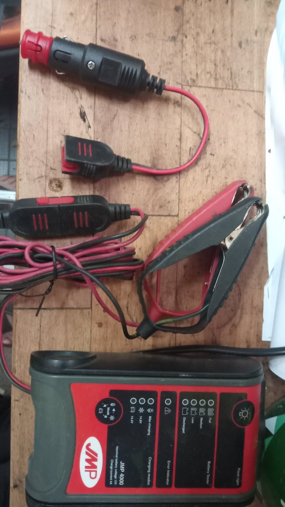

Hast Du die Möglichkeit nachts bei Standzeit des Fahrzeugs ein Ladegerät anzuschließen? Dann könntest Du so die (teil-)geladene Batterie
wieder voll durchladen. Das verlängert die Lebensdauer ganz sicher. Wenn Du eine 12V-Steckdose hast, die über Dauerplus läuft, könntest Du
die Batterie auf diese Weise ganz einfach frisch halten und voll durchladen. Im Foto siehst Du das Ladegerät, das ich seit einigen Jahren
daheim nutze. Es ist vollautomatisch geregelt und simpel zu bedienen. Ein Extraprogramm für kleine Motorradbatterien ist auch dabei.
Stecker je einmal in die 12V-Steckdose (Dauerplus, nicht Zig.-Anzünder!) des Autos, dann ans 230V-Netz. Fertig. :D
