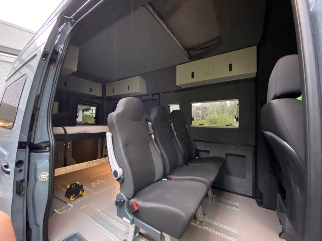

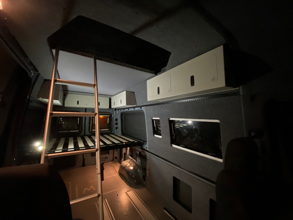

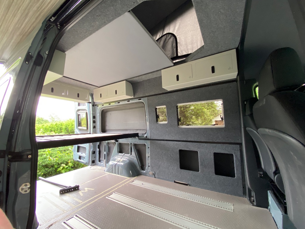

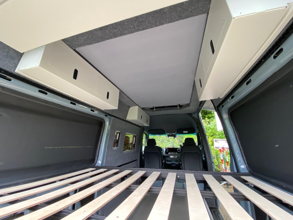

Und hier noch ein paar Bilder vom nicht vollendeten Ausbau….
Folgende Benutzer bedankten sich beim Autor Chris79 für den Beitrag:
Steffen80 (05 Jul 2022 19:48)
Alkahest
Beiträge: 397
Re: Anregungen und Fragen zum Innenausbau
Beitrag von Alkahest »
Sieht gut aus :)
Welche Griffe/Schließen hast du an den Oberschränken benutzt?
Viele Grüße Michael
Viele Grüße, Michael
290.000 km
Chris79
Beiträge: 72
Registriert: 02 Mär 2021 11:09
Wohnort: Allgäu
Beitrag von Chris79 »
Die hier:
Falls das weiter hilft…
Schränke hab ich so gekauft….
Funktionieren super und Klappe bleibt beim öffnen oben stehen
Alkahest (06 Jul 2022 06:58)
