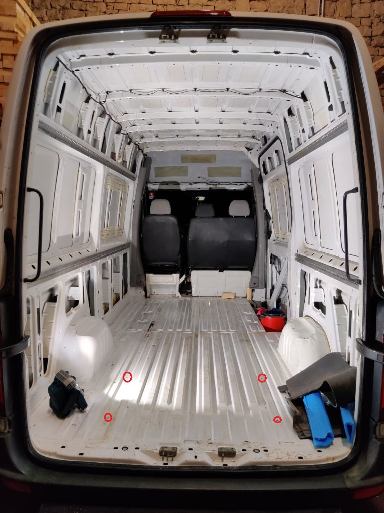

es ist mein erster Ausbau und ich habe eine große Dummheit gemacht. :roll:
Ich habe einen durchgehenden Boden (Siebdruckplatte) verlegt, sodass alle Gewinde im Boden verdeckt sind.
Jetzt merke ich, dass es zur sicheren Befestigung von Lasten im Kofferaum ungemein hilfreich wäre an einige dieser Gewinde ran zu kommen um dort Ösen anzubringen.
Hat jemand die Maße der Positionen der markierten Gewinde?
Oder gibt es eine Zeichnung der Bodengruppe, in der die Gewinde vermerkt sind?
Vielen Dank und Grüße!

Lege dich unter das Auto und bohre von unten mit einem kleinen Durchmesser bei den Gewinden durch die Siebdruckplatte. Einige der Bohrungen werden ja wohl von unten sichtbar sein … dann kannst Du die Bohrungen von oben mit einer kleinen Lochsäge freilegen. Das ist bestimmt genauer als von oben einzumessen und dann zu bohren.

Ich glaube nicht, dass das funktioniert ... Die sieht man von unten nicht, sitzen im Träger.
Deinen alten originalen Boden drauf legen kannst du nicht mehr? Da sind die Löcher ja drin. Ich würde mir einem originalen Boden besorgen oder einen originalen ausmessen und dann anzeichnen.
Oder halt wieder raus mit der Platte??
