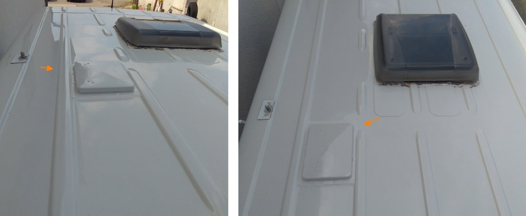

für alle, die eine kleine Lüftungsklappe 🧐​suchen:
Grundlage für mich war, möglichst ein Maß zu finden, was zwischen die Dachsicken/-verprägungen (T1N, bzw LT2) passt🤔​.
Beim Stöbern stieß ich im einschlägigen BW-Shop auf eine Federklappe☝️​ für Koffer/Shelter.
Neulich habe ich dann so'n Ding dachseitig über'm "Örtchen" eingebaut. Hier die Bebilderung:
Mit nur weniger Kürzung der beiden langen Ränder (je 2-3mm) passt die Luke prima zwischen die Prägungen.

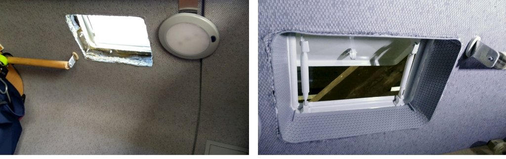

Für das Innenfutter einen passenden Ablagekorb aus Plastik gefunden und den Boden entfernt
Als Abschlussrahmen eine Kunststoff-Revisionsklappe 200x250mm aus der Bucht.
Die mit Ausschnitten und Fliegengitter versehen; zum Öffnen nach unten klappen.
