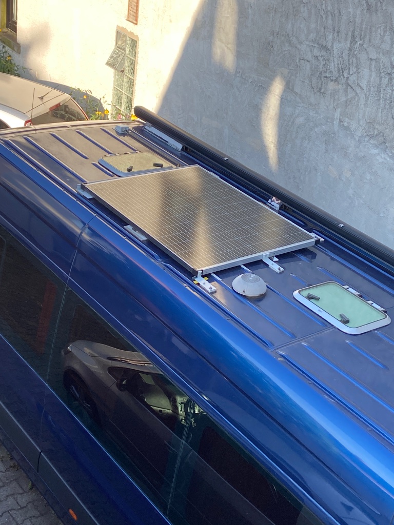

Hallo Thomas ich habe ein 240 W Modul von solartronics 133 cm mal 99 cm mal 3,5 cm. Montiert auf aufgeklebten Kunststoffplättchen mit Winkel fixiert, hatte vorher ein flexibles Modul drauf würde ich nicht mehr machen da feste Module besser geschützt sind Und auch günstiger in der Anschaffung
Gruß Peter

Danke für Dein Bild und die Infos. 👍

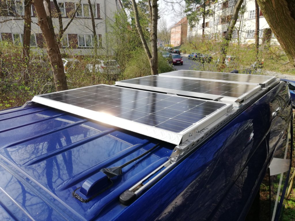

Ich habe ein Panel 180 mit Watt links und rechts an Airlineschienen und sehr weit vorn auf dem Dach, unmittelbar hinter der Schräge der Frontscheibe befestigt.
Im Urlaub hat es das Panel durch die Luft, die sich darunter fängt, nach oben gewölbt. In den beiden Querprofilen sind leichte Knicke. Da mir das weitab von meiner häuslichen Werkstatt in Bosnien erst auffiel, habe ich kurzerhand die vorderste der drei Dachträgerbrücken über das hintere Profil geschoben, die passte gerade so drüber. Vorne habe ich derweil zwei Airline-Fittinge in die Airlineschienen eingehangen und einen Spanngurt über das vordere Profil gezogen.
In den nächsten Tagen werde ich mal zwei stabile Aluminiumprofile über die beiden originalen Einfassungsprofile des Panels kleben.

Ich hab die Airlineschienen mit Sikaflex 252 (Primer vorher nicht vergessen!) auf das Dach geklebt und aller zwei Schraubenlöcher eine Blindniete gesetzt. Das bekommt man nicht mehr ab. Du musst nicht von unten ran, sondern kannst alles von oben erledigen. Einzig für die Kabeldurchführung musst du dir etwas einfallen lassen, da musst du von unten wenigstens am Kabel ziehen können.
