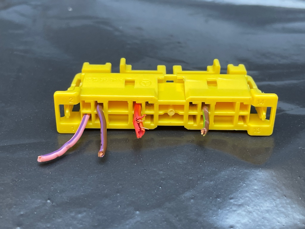

wir stehen mit unserem Sprinter 907 im italienischen Niemandsland und die Kids haben versehentlich beim drehen des Beifahrersitzes ein paar Kabel gerissen.
Die Kabelbelegung sollte ich von der Fahrerseite übernehmen können.
Nur wie öffne ich diese Kabelklemme um die Kabel neu befestigen zu können?
Brauche dringend Hilfe - es ist sehr heiss hier und wir wollen weiter.
Danke für eure Hilfe.

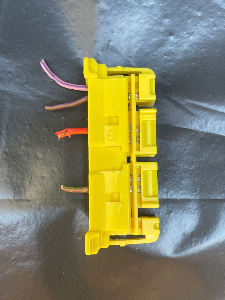

die öffnest du nicht. die kontaktfeder in denen die kabel stecken (auf dem 2. bild schimmern sie raus) haben kleine nasen, die nach dem einschieben der auf dem kabel gecrimpten kontaktfedern ein rückziehen dieser unmöglich machen. widerhakenprinzip. ohne auspinwerkzeug, crimpzange und bestenfalls neuen kontaktfeder machst du da gar nix.
du könntest in den nächsten baumarkt fahren udn dort nach wagoklemmen suchen. vielleicht reichen die vorhandenen reste (dann abisoliert) aus, um zumindest eine feld-reparatur durchzuführen.
