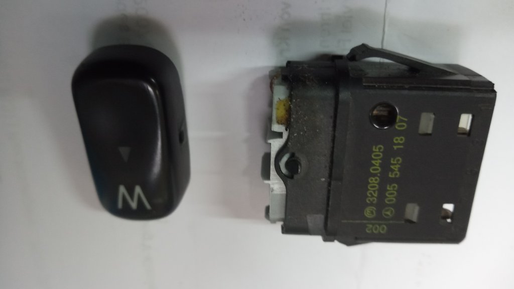

Die Grundkörper der meisten Schalter der Firma Marquart ist bei den Transportern von MB identisch.
Man kann dies von der Rückseite an der Kontur und dem Stecker erkennen.

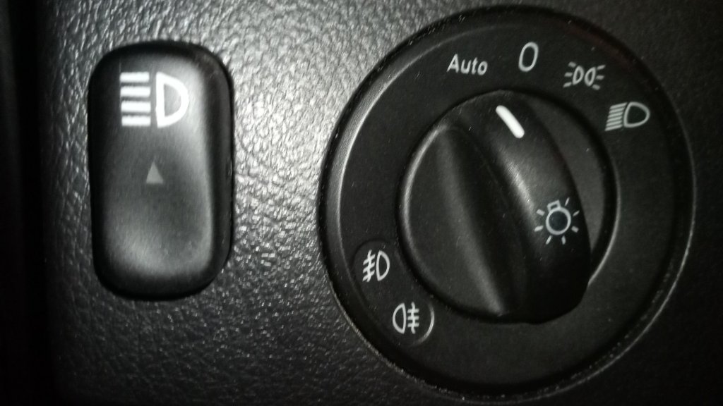

Ich nehme hier für mein eigenes Projekt eines Schalters für Fernlich die offene Stelle neben dem
Lichtschalter als Einbauort. Modelle ohne Xenon haben dort die LWR.

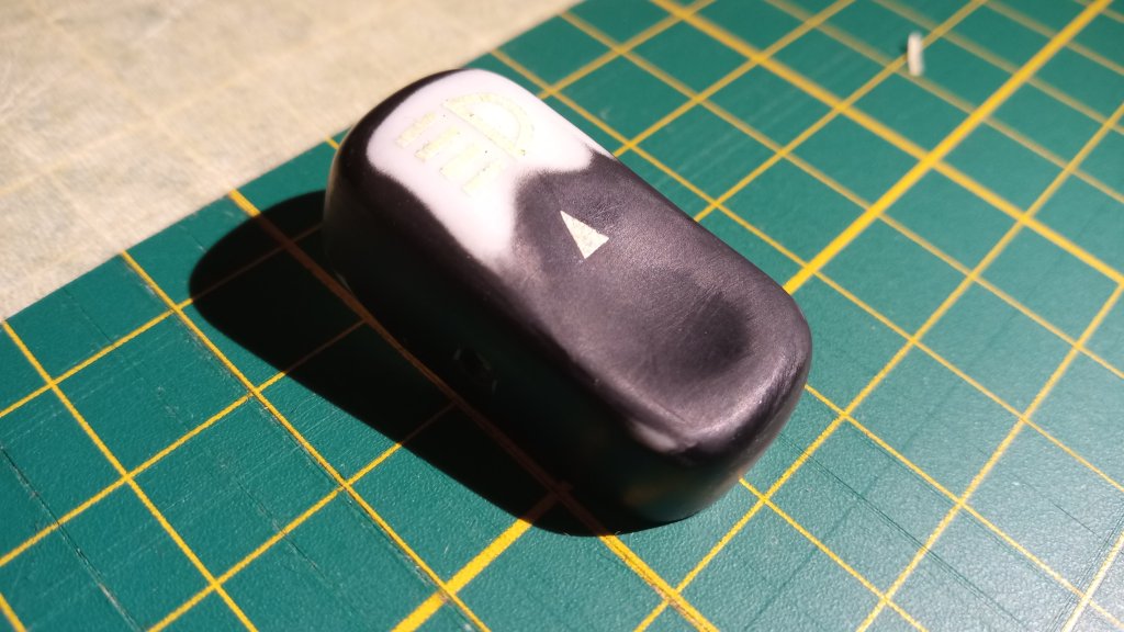

Hier ist also mein Versuchsobjekt. Ein Schalter mit W Symbol...

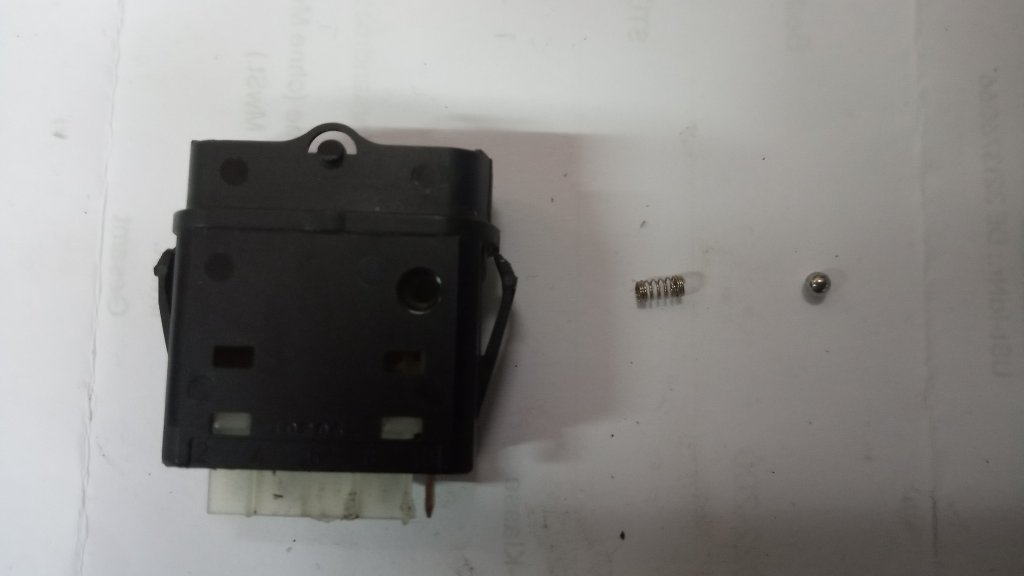

Der Schalter wird neugierig zerlegt. Dabei kommen Feder und Kugel der Rastfunktion zum Vorschein.
Vorsicht. Feder und Kugel auffangen!

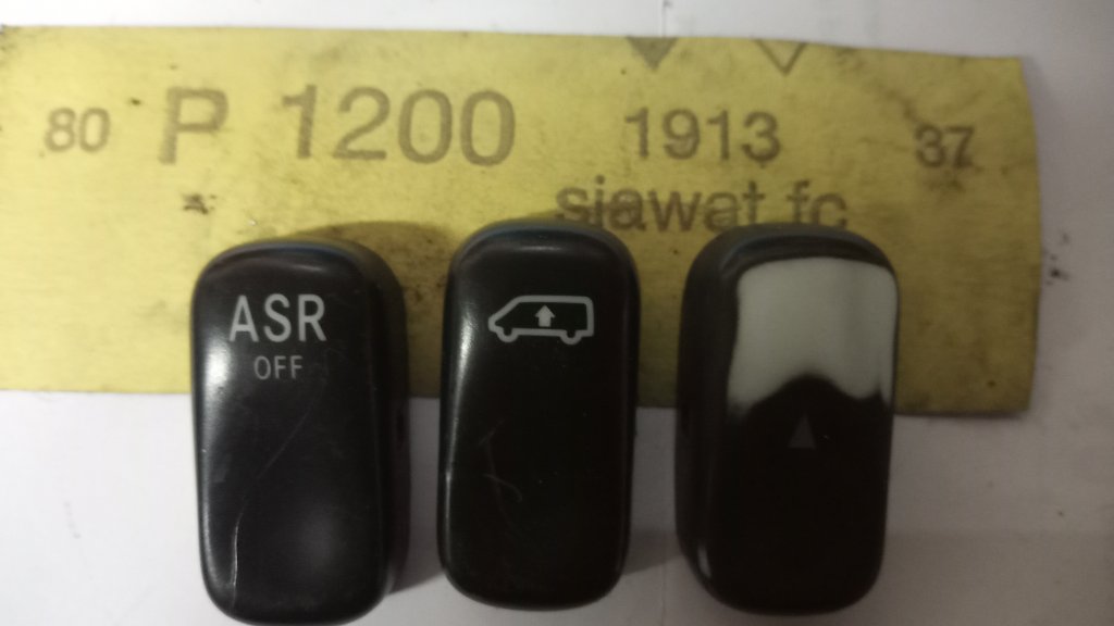

Das W-Symbol schleife ich vorsichtig naß ab.
Blanker Schalter.
Blanker Schalter.
Jetzt muss man gaaanz genau hinsehen. Auf der Kappe sind kleine schmale Steifen Kreppklebeband angebracht.
Kreppklebeband als Maske

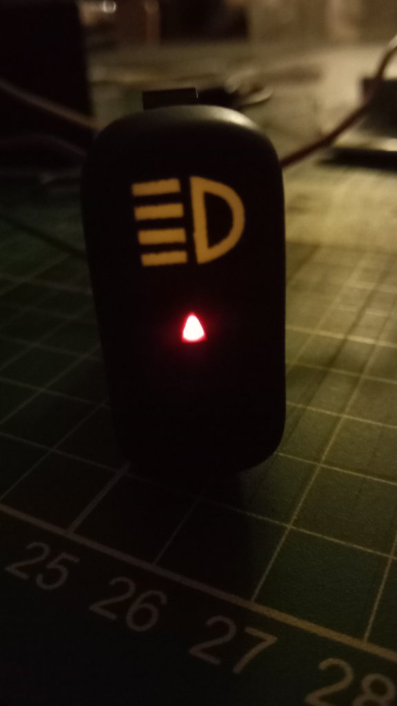

Dann kommt einige Schichten schwarz matt aus der Spraydose drauf. Klebeband runter und Strom dran.
Hintergrundbeleuchtung und Funktionskontrolle
Die rote LED habe ich noch gegen eine blaue ersetzt. So sehe ich, wenn die Zusatzscheinwerfer mit leuchten.

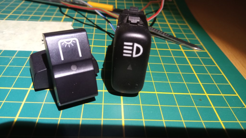

Schaut dann eingebaut so aus:
Installiert
Installiert

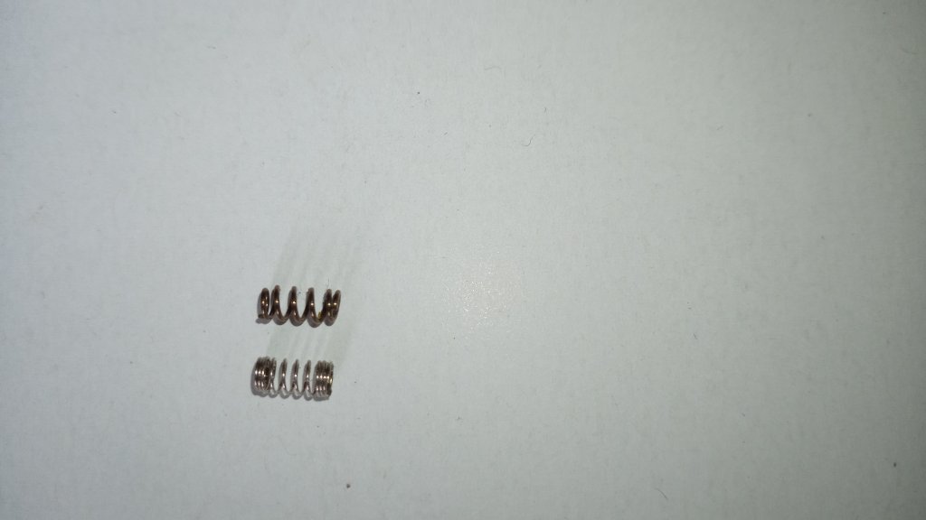

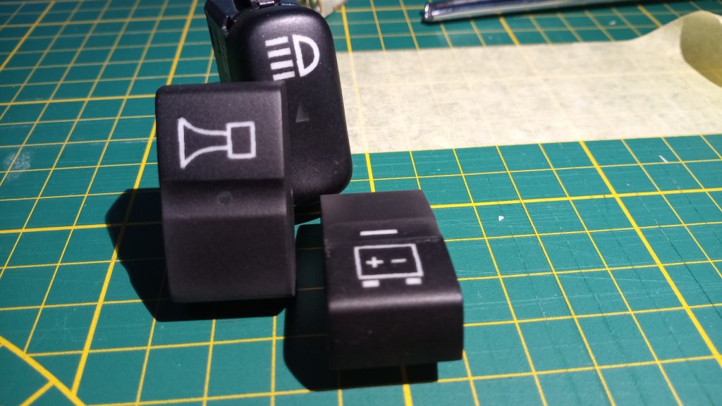

Die Stärke der Feder entscheidet, ob es ein rastender Schalter oder ein Taster ist.
Sofern nur die Kappe abgenommen wird, bleibt die Feder im Schalter drin. Keine Angst!
Dicke Feder = Schalter<br />Dünne Feder = Taster
Durch Austausch der Feder wird ein Taster ein Schalter und umgekehrt.
Die Kappen des 906ers und des 901ers sind austauschbar. Der Grundschalter ist gleich.
Identischer Grundaufbau
Auf diese Weise habe ich mittlerweile einige Schalter gefertigt, die es so nicht zu kaufen gibt.
Der Fernlichtschalter wurde später übrigens nochmals neu lackiert. Die Striche des Symbols
waren mir zu fett. Das schaut heute besser aus. Habe aber derzeit nur die älteren Fotos.
Individuelle Kappen
Individuelle Kappen
