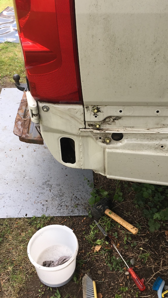

Meine Autortem ists quer zur Fahrtrichtung verbaut und saugt die Luft aus Richtung Heckklappe an.
Die zwei Zwangsbelüftungen im 906/Crafter 1 sind zwar mit Lamellen abgedeckt die sich bei Überdruck innen nach außen bewegen aber Luftdicht sind sie trotzdem nicht. Ansonsten schneide Sie weg oder bastle dir was anderes damit kein Spritzwasser reifließt.
Wenn deine Heckgarage nicht Luftdicht ist benötigst du ja nicht wirklich Frischluft, die Luft die er ansaugt, pustet er ja wieder raus.

Hast du mal ein Bild, das zeigt wo genau diese Zwangsbelüftungen im 906 sitzt. Ich bin am überlegen mir noch eine Boden-Entlüftung/ -Belüftung einzubauen.

Die sitzen hinten rechts und links an dieser Stelle.
