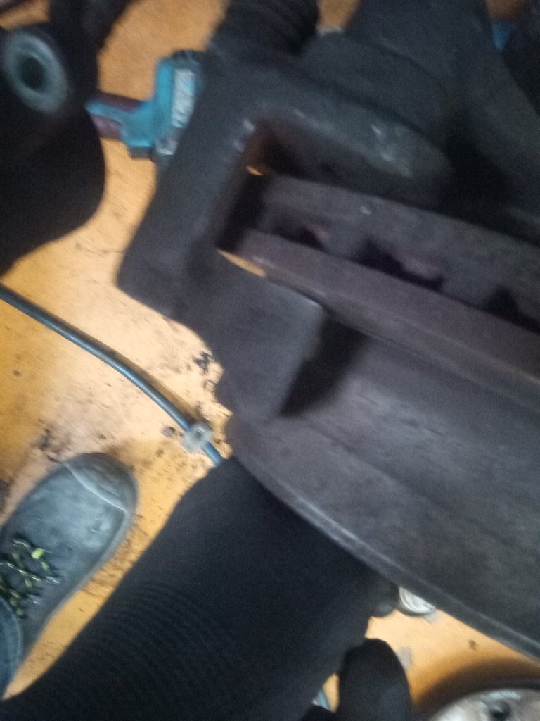

so mal Bilder .. damit das mit dem Spalt besser verständlich ist. Der Bremssattelhalter ist der Originale...Miese Qualität...andere Seite habe ich mal erneuert...der schaut super aus.
Spalt außen ist viel kleiner als der Spalt innen
Ich meine das sieht bei meinem genau so aus. Kann mal drauf achten, wenn ich die Nabe mit Bremsscheibe wieder verbaut habe.
