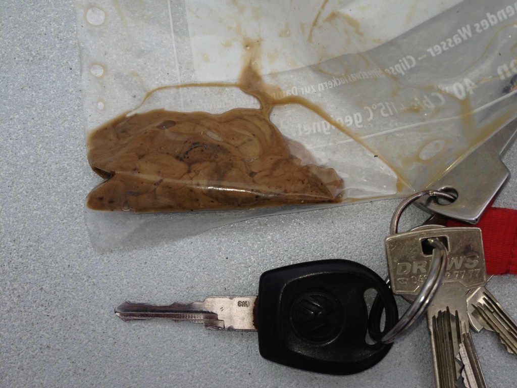

Ach, der liebe Hersteller der sein Produkt verkaufen will!
Ich kann nur von meinen Erfahrungen berichten.
Und wenn ein Tank randvoll ist, kann kein Kondenswasser entstehen.
Gerade im Sprinter: Da geht der Zulauf ja nach oben.
Wo soll denn da Kondenswasser entstehen? Am Tankdeckel?
Edit: Den Schmonz habe ich rausgepult. Seit dem nur Ultimate und Ruhe ist.
