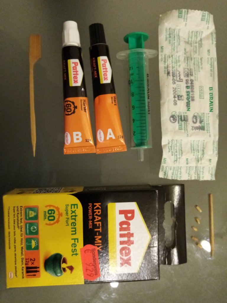

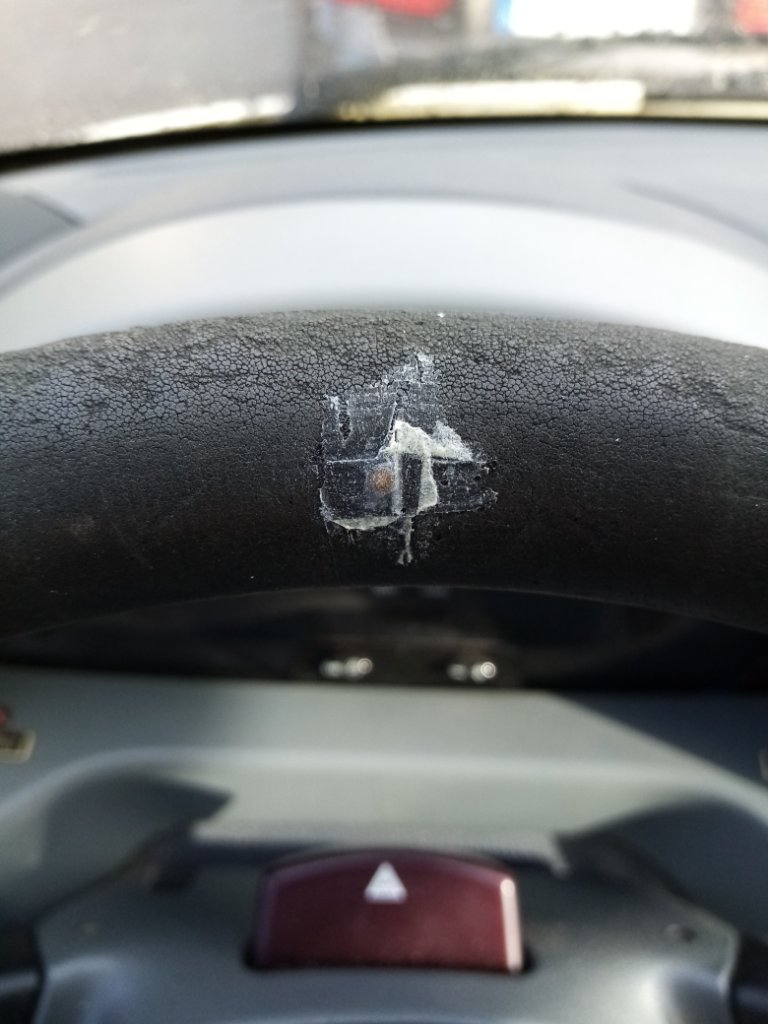

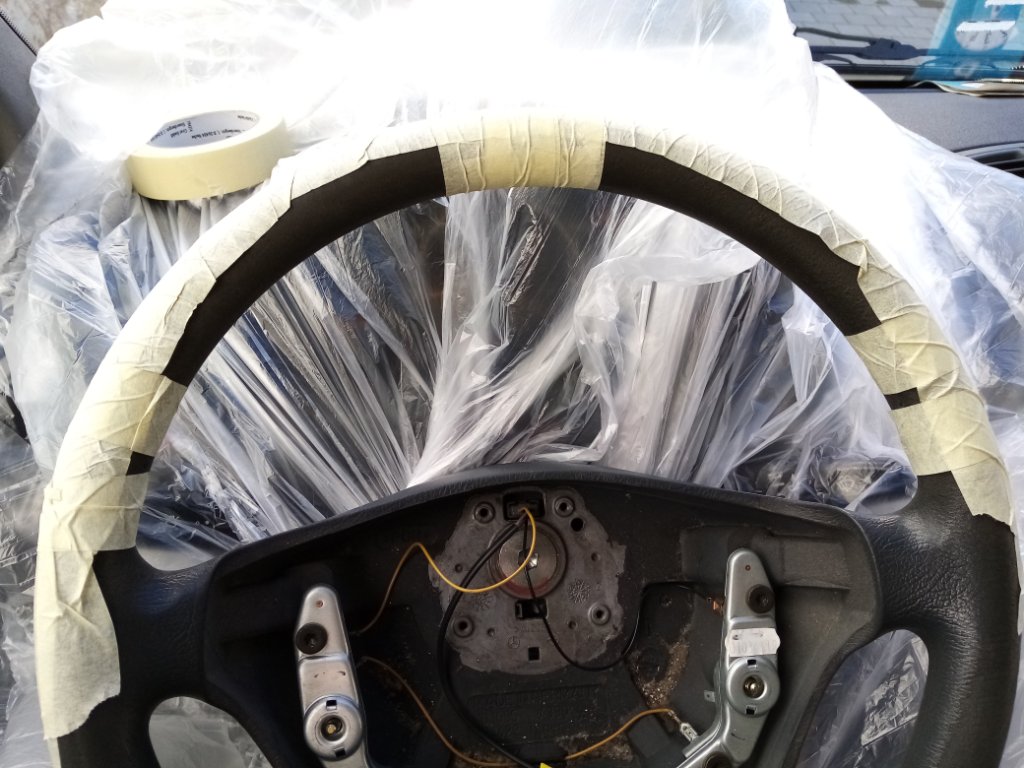

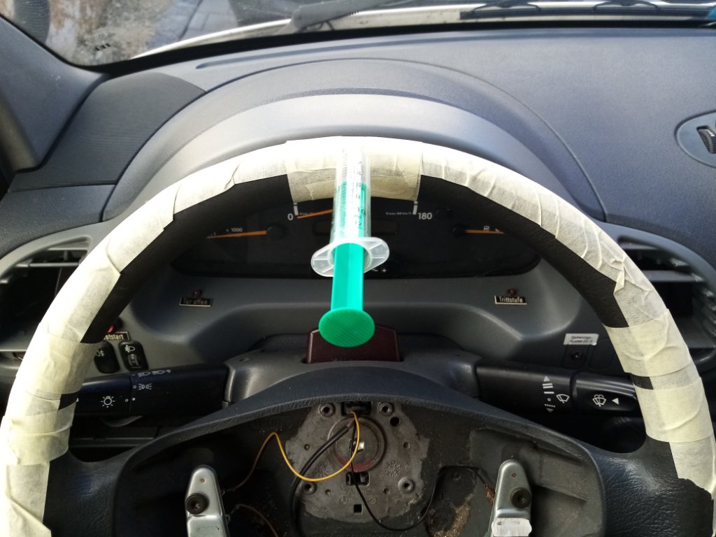

habe heute Klebstoff ins Lenkrad um das Außenmaterial mit dem inneren Ring wieder fest zu verbinden.
Vorüberlegung war einen Kleber mit einer Spritze einzufüllen, ihn mit Dreh- und Drückbewegungen ringsum und zur Seite zu verteilen. Der Spalt innen ist ganz klein. Damit man langsam drücken kann sol der Kleber eine lange Verarbeitungszeit haben, hier 60 Minuten.
Die Spritze hat ein 10 mL Volumen, einen 1,5 mm Auslass im 4mm Stutzen. 2mm Bohrung auf 12 Uhr als Injektionsbohrung, trockene Spritze passt rein, je eine 2mm Entlüftungsbohrung auf 9.30 und 2.30 Uhr.
Arbeitsbereich abdecken.
Spritze in 3 Schritten mit den 2 Komponenten gleichzeitig von oben gefüllt und mit dem Cocktailstab, dem Ruder vermischt, Spritze voll gemacht, angesetzt und 1 Person bedient die Spritze, 1 Person verteilt den Kleber.
Alle 10 mL verbraucht, alles blieb drin. 2 Stababschnitte zum Schließen eingedrückt und Crepband drüber.
Kein Kleber kam aus den Entlüftungsbohrungen.
Das Lenkrad fühlt sich prall gefüllt an und hat sich nach 40 Minutern schon gut angefühlt.
Ergebnis werde ich morgen sehen.

bin heute mit dem Auto gefahren. Der Kleber ist nach 24 Stunden ausgehärtet. Die Lenkradummantelung ist über die gesamte obere Hälfte fest und prall. Selbst bei den Entlüftungsbohrungen ist es fest und kein Kleber ist sichtbar. Besser als gedacht. Hoffentlich bleibt`s so.

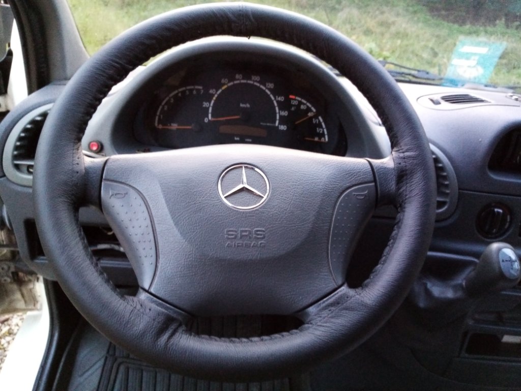

habe bei der Bucht einen einteiligen echt Leder Lenkradüberzug, für 39cm Durchmesser Lenkrad und 10 cm Umfang bestellt und genäht. Das ist nichts für Ungeduldige!
Ich bin zufrieden. Hoffe es hält lange.

Nein das braucht Geduld das stimmt aber sieht doch gut aus sehr gut gemacht .

Danke!!!
Das Nähen hat 1,5 bis 2 Stunden gedauert. Gefühlt waren es 5 Stunden. Es hat sich gelohnt.
