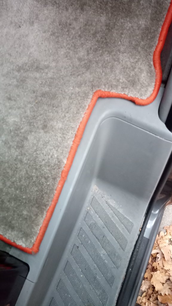

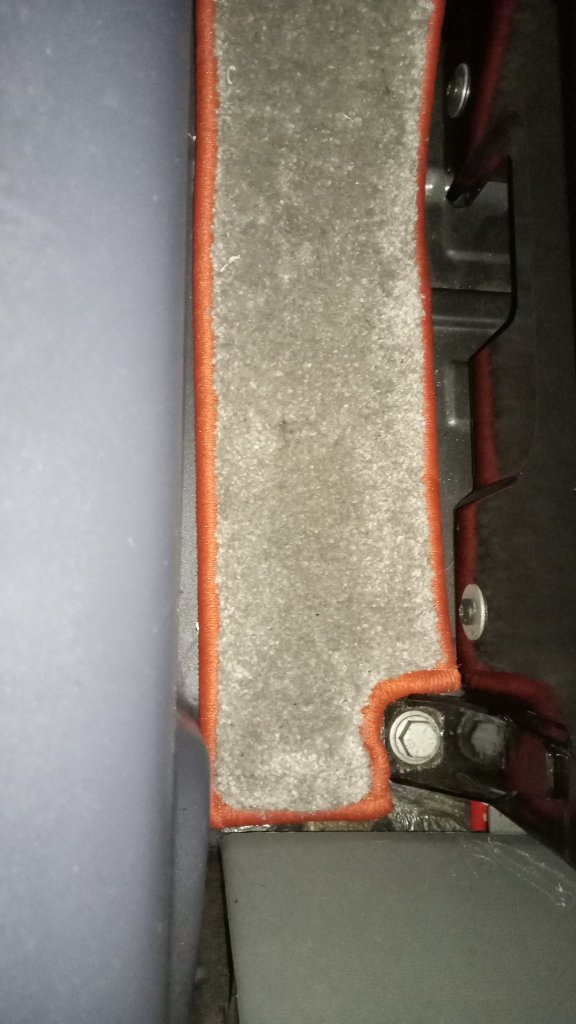

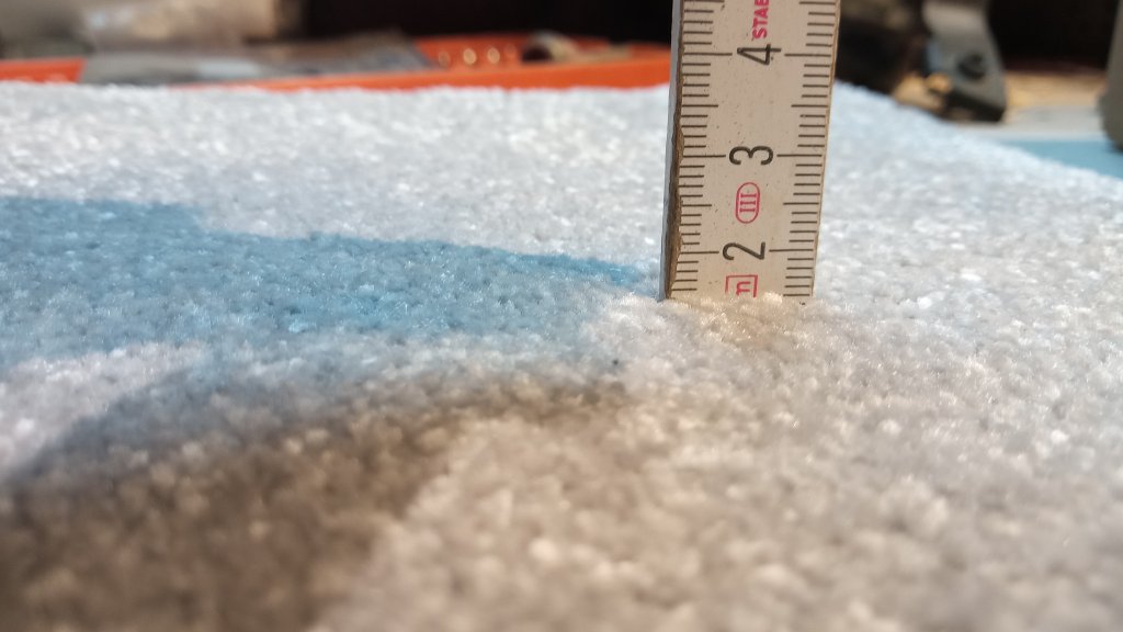

Hi, ist ja kein Geheimnis. Anschauen wird schwierig, da die Teppiche jetzt rausfliegen und Gummi reinkommt (Schmuddelwedda!)
Du gehst einfach bei den "üblichen Verdächtigen" Hammer, Kibek etc. auf Stöberrunde und schaust Dir dort die ganzen Läufer an.
Du suchst Dir einen schönen dichten Shaggy mit Deiner Wunschfarbe aus und nimmt ihn mit Heim. Dort überträgst Du die Umrisse
Deiner Gummimatten auf den Teppich und schnippelst das dann aus. Mit den halbfertigen Dingern rennst Du dann zum
Teppichstudio am Schloss in Charlottenburg und gibst es dort vertrauensvoll zum Ketteln ab. Dort hängen unzählige Rollen mit allen
nur erdenkbaren Farben an den Wänden. Volle Auswahl sozusagen... Die Aktion ist zwar etwas teurer als die üblichen Fertigteppiche, die man überall findet. Doch auf Reisen stellt sich echtes gemütliches
Barfußfeeling ein. Sascha, sorry, dass ich bei Dir keine Empfehlung für einen Teppichfachbetrieb in Deiner Umgebung geben kann.
Anbieter gibt es aber viele, die derartige Arbeiten ausführen. Es lohnt sich in jedem Fall...!
Noch ein Tipp zum Schluss: Natürlich stellt sich irgendwann Abrieb im Fahrerfußraum ein. Daher ist es keine schlechte Idee, beim
Kauf etwas "Reserve" zu berücksichtigen und gleich zwei Exemplare Fahrerteppich zu fertigen. Ist das Ding durchgerieben, kann man
es schnell ersetzen. Reinigung geht am SB-Waschplatz mit einem Hochdruckreiniger problemlos. Intensitwäsche mit Shampoo und
drauf damit, bis alles wieder sauber ist. Bei 25 - 30°C in die Sonne gehängt sind auch die dicken Teppiche nach wenigen Stunden
wieder trocken und strahlen mit wenig Aufwand wie neu.

Danke, super Tipp, den Laden kannte ich noch nicht ...der.harleyman hat geschrieben: ↑17 Nov 2022 14:30 Mit den halbfertigen Dingern rennst Du dann zum

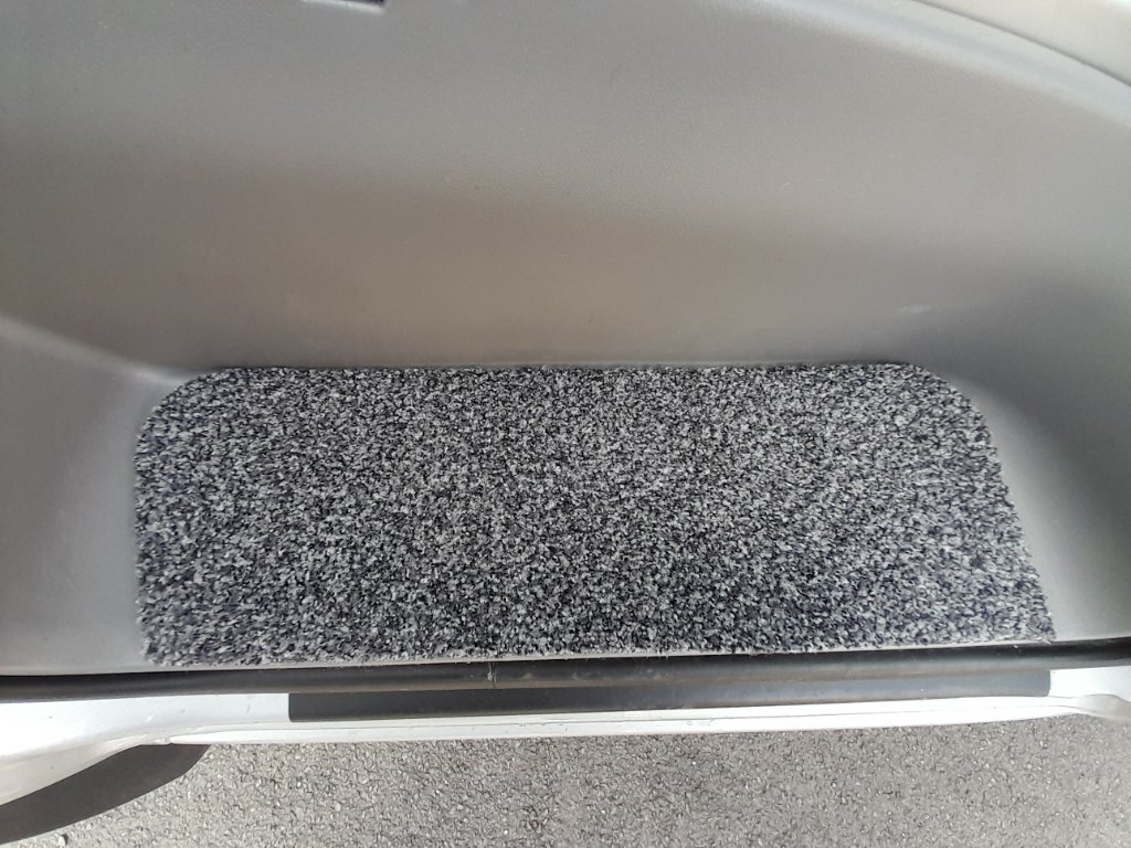

Noch besser wäre statt (Wohnraum)Teppich einfach Schmutzfangteppich in Mattenformat oder als Rollenware im lfdm Zuschnitt zu kaufen. Belag teurer aber man spart die Kettelkosten.
Das hat diverse Vorteile:
1. Gibt es diese Teppichbeläge mit einem schweren wasserdichten Rücken = Dämmung und Rutschfest
2. Kein Umketteln nötig, weil schnittfest
3-100. Schmutzaufnahme bis zu 5kg Sand, Schlamm,Schneematsch und/ oder 2-3L Wasser/ qm hält er fest, sehr hohe Abriebwerte, einfach zu reinigen, z.B. über einen Zaun hängen und Dreck mit Gartenschlauch oder Eimer klarem Wasser ausschwemmen, keine Reiniger notwendig, Belag trocknen lassen und wieder einlegen Fertig. Lichtecht, schwer entflammbar, dimensionsstabil, stuhlrollenfest, große Farb und Florauswahl
Mal nach Coral Schmutzfangteppich/Läufer fragen....der besteht aus dichten Fasern, die keine Schuppen mehr um den Faserschaft haben und somit keinen Schmutz annehmen. Daher ist der Belag auch schnell wieder trocken.
Habe auch hinten, den " Lagerraum" unterm Bett mit dem Belag ausgelegt, Vorteil : Kartons, Curverkisten etc. rutschen bei normaler Fahrweise überhaupt nicht hin und her...

Ich habe ebenfalls fast das ganze Fahrzeug mit solcher Sauberlaufmatte in schwerer Ausführung als Meterware ausgelegt und finde es super.
Den senkrechten Teil der Einstiegstufe an der Schiebetür habe ich mit X-Trem Isolator versehen, hat gleich dreifach Nutzen - Wärme und Geräuschdämmung + bessere Optik als das nackte Blech . Zwischen den Sitzen und vorne liegt natürlich das gleiche Material nur habe ich kein Foto davon.
