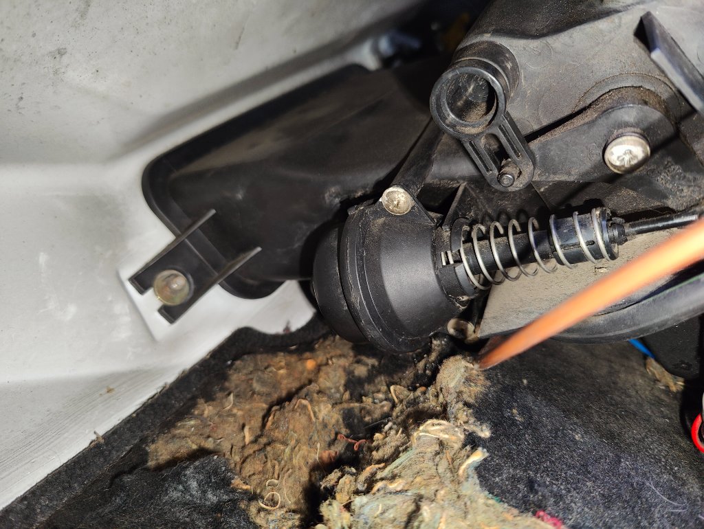

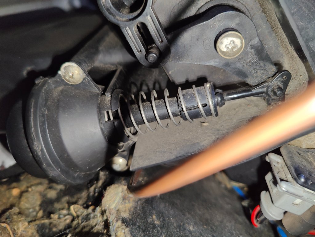

Servus zusammen,
Kurze Anfrage weiß einer von euch wo ich die Unterdruckdose für die Umluftklappe des Innenraumgebläses her bekomme, Mercedes hat wohl aktuell Liederprobleme des Artikels :roll:
Oder falls einer noch eine Zuhause rumliegen hat die er verkaufen möchte gerne bei mir melden :D
Hab noch ein Bild angefügt für besser Identifizierung.
Danke im voraus
Grüße Maggo

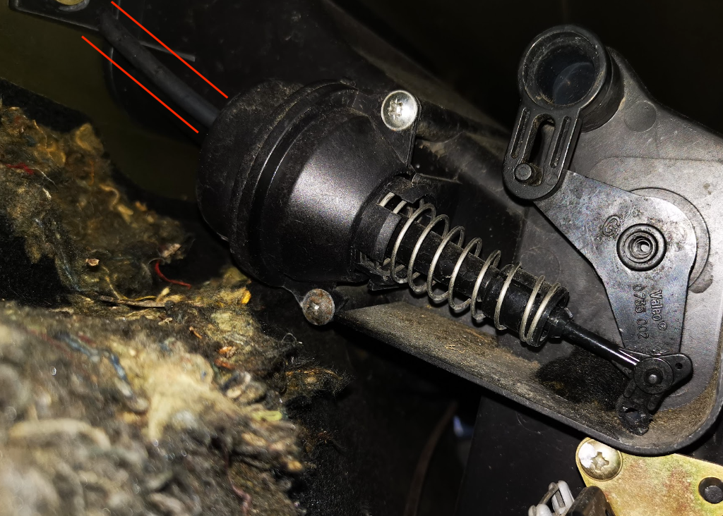

Nur um 100% sicher zu sein,
Bist du sicher, dass die Vakuumbox defekt ist?
Ich frage, weil ich auch ein Problem mit der Umluftklappe hatte.
Aber es war die Vakuumröhre, die in zwei Teile geschnitten wurde, wahrscheinlich von einem kleinen Tier gefressen.
Schauen Sie sich mein Bild unten an, zwischen den beiden roten Linien sehen Sie den Teil der Vakuumröhre, der in die Vakuumbox eintritt.
Ich sehe es nicht auf deinem Bild, deshalb frage ich.
Nur um sicher zu gehen.

Danke für den Tip aber hab die untedruck Leitungen schon überprüft die sind in Ordnung :wink:
Vielen Dank auch für die ET Nummern und den Link :D
Eine schönes Wochenende
