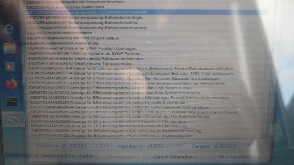

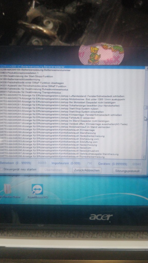

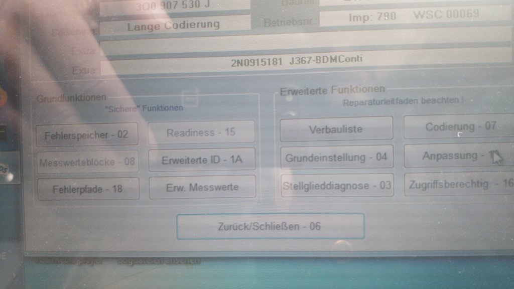

anhand vcds habe ich die mqb plattform. bin aber noch nicht arg weiter gekommen. hab nirgends die option eine neue Batterie anzulernen.
muss wohl unter "Anpassung" tiefer in die Materie eindringen.
Nachtrag vom 12.02.23:
mit VCDS habe ich meinem Crafter mitgeteilt, dass er eine neue Energiequelle zur Verfügung hat. Mein Crafter hat es mir damit gedankt, dass er scheinbar den Ladestrom von 14.8 V auf 14,6 V gedrosselt hat. Hab eine 95 Ah AGM von Varta verbaut.
Im VCDS das Stg 19 ausgewählt, dort den Button "Anpassen" gedrückt. Dann aus dieser elendslangen Liste den Bereich der Batteriedaten heruntergescrollt, dann Batteriedaten einzeln nacheinander korrigiert: et voila' nach Neustart lädt die Lima die neue AGM nur noch mit 14,6 Volt.
