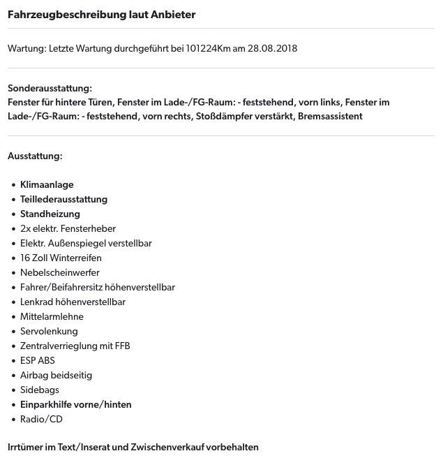

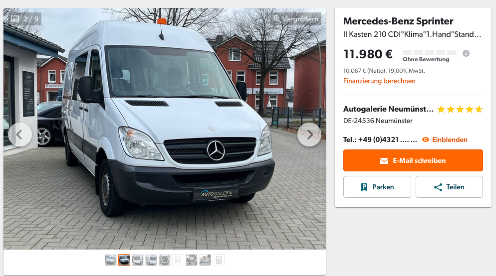

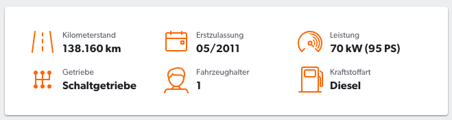

1. Gibt es beim CDI 210 generell oder aus dem Jahr 2011 Probleme? Gefunden habe ich mit google "Besitzer eines Sprinters mit CDI-Motor klagen über eine Verminderung der Geschwindigkeit. Die Laufleistung nimmt ohne erkennbaren Grund rapide ab. Eine Steigerung der Leistung ist auch dann nicht möglich, wenn Sie Vollgas fahren. Einen Fehler meldet das System nicht." Habt ihr dazu Input? Das würden DEKRA/Mercedes Fachleute bei einem Gebrauchtwagentest erkennen oder? Momentan ist mein Plan, sowohl ein Gebrauchtwagencheck (DEKRA) als auch einen Mercedes Van Beratung durchführen zu lassen. Oder reicht DEKRA?
2. Fällt euch beim dieser Anzeige etwas Negatives ins Auge? Da ich keine Links posten darf, habe ich ein paar Screenshots gemacht.
3. Habt ihr sonstigen Input zu dem verlinkten Fahrzeug bezüglich unseres Vorhabens?

Also mein Fahrersitz und Lenkrad waren nach 150.000km bei weiten nicht so runtergerockt, wie bei den ins Auge gefassten Sprinter: https://suchen.mobile.de/fahrzeuge/deta ... 3f&ref=srp

Mich überzeugt der ehrlich gesagt nicht so ganz. Zunächst einmal scheint es ein sehr einfaches Ausstattungsniveau zu sein (was ja nicht schlecht sein muss). Der Preis ist eher kein Schnäppchen. Alter und Laufleistung sprechen für lange Standzeiten und/oder Kurzstreckenbetrieb.
Aber am meisten stören würde mich die Wartung vor >35.000 km und 4 Jahren (!). Sowas macht man nicht, wenn einem was dran liegt. Wenn es dafür keine andere gute Erklärung gibt, würde ich befürchten dass die letzten Jahre auf Verschleiß gefahren wurden und entsprechend Wartungsstau besteht.
Schau dir den Wagen einfach an, aber versteife dich nicht darauf. Für den Preis wirst du früher oder später was brauchbares finden. Einzelsitze und Standheizung sind wirklich sehr häufig zu finden.
Viel Spaß bei der Suche :wink:

Was ich noch sagen wollte: für’s Camping ist die Werks-Standheizung nicht geeignet, weil sie über die Starterbatterie läuft und nur 2x 30 Minuten ohne Motorstart aktiviert werden kann.
Nützlich ist sie trotzdem und auf jeden Fall eine gute Möglichkeit den Motor bei Kälte zu schonen. Nur dass du eben die richtigen Erwartungen hast….

- keine Wartung die letzten 4 Jahre, scheint nicht gut gepflegt worden zu sein

Alkahest hat geschrieben: 05 Jan 2023 23:12 Alter und Laufleistung sprechen für lange Standzeiten und/oder Kurzstreckenbetrieb.
Wären bei einem Srpinter aus den Jahren mehr Kilometer fast schon wünschenswert?

DerLange hat geschrieben: 06 Jan 2023 09:52 Wären bei einem Srpinter aus den Jahren mehr Kilometer fast schon wünschenswert?
Nun ja, darüber habe ich schon verschiedene Meinungen gehört. Manche sagen, lieber mehr Kilometer und weniger Alter, andere behaupten das Gegenteil :lol:
Ich persönlich bin der Meinung, dass Fahrzeuge wie der Sprinter nicht für’s Rumstehen gemacht sind und habe entsprechend einen ausgesucht, der regelmäßig bewegt wurde.
Viel entscheidender als den Kilometerstand finde ich allerdings die Wartungshistorie, und die war bei dem oben genannten Fahrzeug ja nicht so vertrauenerweckend.
