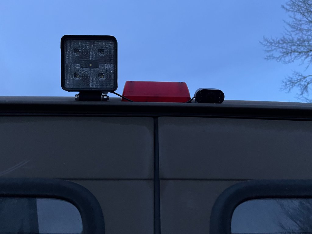

Ich habe einen Sprinter w902 mit der kleinen rechteckigen 3. Bremsleuchte. Ich würde gerne eine Rückfahrkamera nachrüsten. Für den neueren Sprinter gibt es das als Kombination mit der Bremsleuchte. Für mein Modell habe ich noch keine Lösung gefunden. Das 3. Bremslicht genauso die Rückfahrkamera soll ja auch genau mittig sitzen laut StVO und Herstellerangaben. Hat jemand von euch das Problem schonmal gelöst? Wenn ja, wäre ich für Infos dankbar.

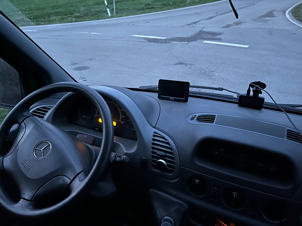

ich habe es am 903 so wie auf den Bildern gelöst. Die Bohrungen mit Verschraubung ist etwas gefrickel, aber machbar. Strom vom Fahrerrückfahrlicht genommen und fahrerseitig oben über den Dachhimmel nach vorne geführt.
Ich glaube jedem sollte klar sein das man 3 Geräte nicht alle genau in die Mitte bauen kann. Mir ist es auf alle Fälle mittig genug und man sieht sogar im kleinen Bildschirm die Hänger Kupplung zum "anfahren".
Grüße Peer
