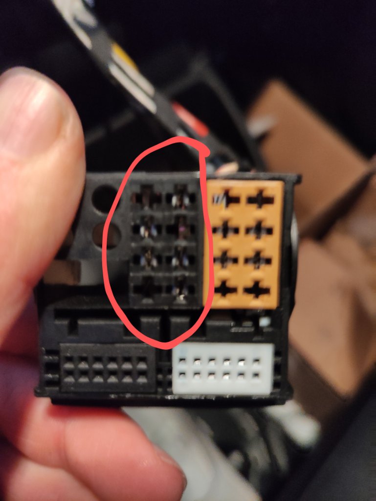

ich suche verzweifelt die Pinbelegung für den Quadlock Stecker bei meinem Sprinter 907 mit Audio 10 Radio. Alle Pläne die ich im Internet finden konnte sind für Audio 20 oder 50 aber das kann bei meinem Stecker nicht sein, da Pin 14 laut diesen Plänen unbelegt ist.
Mein Quadlock Stecker hat folgende Pins belegt:
9, 11, 12, 14, 15
Ich hoffe ihr könnt mir helfen der bestellte Adapter ist leider auch falsch gepinnt.
Fachmann
Beiträge: 2255
Re: Pinbelegung Quadlock - Audio 10
Beitrag von Fachmann »
9 - Can LOW
11 - Can High
12 - Masse
14 - Mute
15 - Klemme 30t
