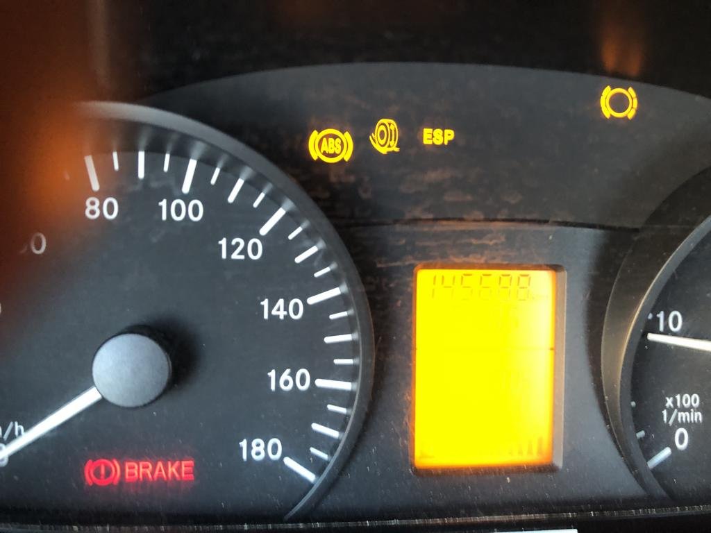

Hallo Leute,
heute kam bei unserem 311 Bj. 2008 plötzlich wohl alle Brems-Warnmeldungen, die es im KI gibt.
Oben rechts die Bremsbelag-Verschleißanzeige braucht ihr nicht beachten, die ist seit über einem Jahr drin, wir können den Fehler nicht finden und zwei freie Werkstätten auch nicht.
Es sind fünf Fehlermeldungen vorhanden, von denen wir gar nicht wissen, wo wir anfangen sollen mit der Ursache. Das einzige, was ich grad im dunkeln prüfen konnte war, dass die Bremse zwar super funktioniert, das ABS aber wohl nicht anspricht, ich habs grad auf einem Stück Schotter probiert.
Wer weiß Rat ?
Danke und VG, Andre

Dein ESP und ABS sind komplett abgeschaltet, weil das System einen Fehler hat und dann als Safe State alles abgeschaltet wird. Das ist sicherer, als wenn es wegen Fehlern zu unberechtigten Eingriffen in möglicherweise kritischen Fahrsituationen kommen würde.
Die Warnleuchten und die Ergebnisse Deines Schottertests kannst du also bei der Fehlersuche ignorieren. Sobald du den Fehler gefunden und behoben hast funktioniert alles wieder.
Du hattest zum einen kommunikationsprobleme über CAN zum ESP Steuergerät und einiges weiteres.
War deine Batterie eventuell mal leer oder ist alt? Wenn das passt könntest du die Stecker zum ESP Steuergerät (ABS Regelblock und dessen Spannungsversorgung (am besten unter Last) und die Masseverbindung prüfen. Danach müsste man weiter überlegen, das ESP Steuergerät kann theoretisch auch defekt sein, davon würde ich aber jetzt erstmal nicht ausgehen.

Hallo Chris,
ok vielen Dank, dann werd ich mal weiter schauen.
Es handelt sich dabei um eine Arbeitsbühne, also ein Fahrzeug wo man mit dem Arbeitskorb hochfahren kann, mit dem fährt man ganz normal zur Baustelle hin, aber dann laufen die fast den ganzen Tag über im Leerlauf. Im Winter lade ich die Batterie öfters mal nach vorsorglich, sie hat manchmal nur um die 12V Spannung, das ist was wenig.

So, der Fehler lag in der Sicherung Nr. 4 von der Förderpumpe. Auf den Steckkontakten hat sich ein Einbrandkrater gebildet. Ich hab dann eine andere Sicherung genommen und die Kontakte aufgerauht und damit den Steckplatz gesäubert.
Dann auf den Kontakten der Sicherung etwas Lötzinn aufgetragen und gefeilt, damit sie jetzt wieder fester sitzt.
Das war alles, die Leuchten im KI bleiben aus. Daher auch die Unterspannungsversorgung.
