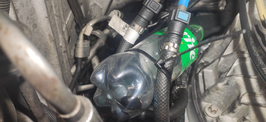

Hallo zusammen, ich habe auch das Problem, dass aus diesem kleinen Schlauch neben dem Getriebe Öl herauskommt und den Motor bzw sogar den Dieseltank komplett mit Öl benetzt. Wusste zuerst nicht wo das Öl herkommt, habe dann eine kleine Sprite Flasche über den Schlauch gestülpt. Nach ca 30 bis 40 km war schon ein bisschen Öl drin (siehe Foto). Wo kommt das Öl her? Bzw warum ist es so viel? Der Ölstand ist korrekt kontrolliert und es ist nicht zuviel Öl im Motor.
Injektorenschacht habe ich nachgeschaut .Da war nichts.Die Brennstoffrücklaufleitung ist auch neu, die oben am Kopf montiert ist. Wo geht der Schlauch den von der Brennstoffrücklaufleitung hin?
Weiteres Problem bei mir ist der Nehmerzylinder... Undicht und am siffen...
Was kostet es, den wechseln zu lassen. Da muss ja das Getriebe raus.
Oh Mann, der Sprinter macht mich echt feddich :twisted:

Guten Morgen zusammen. Ich habe gerade nochmal den Zylinderkopf oben, wo die Einspritzdüsen verbaut sind nachgeschaut. Der 216 CDI ist dort oben f...trocken. Ich kann immer noch nicht herausfinden, wo die Flüssigkeit in der Flasche, die ich provisorisch montiert habe, herkommt.
