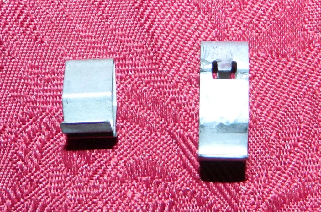

Hallo Zusammen,
im Zuge des Einbaus anderer Lautsprecher und die Ergänzung von Hochtönern, (hatt meiner noch nicht) sind mir einige Halteklammern
ins Nirvana hinter das Armaturenbrett entfleucht :evil:
Grrrrrrrrr...
Okay, meine Holde ist nach der Arbeit schnell beim Freundlichen vorbei und hat Ersatz beschafft :D
Ahja......
Entweder es gibt da zwei verschiedene Klammern oder es sind die Falschen.
links gekaufte, rechts verbaute Klammer
Wie man sieht brauche ich die Gekauften gar nicht erst probieren; sie sind zu kurz. :?:
Die bildliche Übertragung der Fahrzeugdaten auf ihr Handy hätte ich mir dann auch knicken können...
Hatt jemand zufällig die richtige E-Nummer für mich oder erhellt mich?
MfG

Re: Steckklammern
Beitrag von Wüstenfuchs »
sollten diese hier sein: 8Z0 867 276
Gruß Andre

Re: Steckklammern
Beitrag von B-Marlins »
Hallo Andre, ja scheint so zu sein.
Ganz herzlichen Dank für deine schnelle Hilfe.
Die "Kurzen" scheinen angeblich aber auch noch irgendwo verbaut zu sein.

Re: Steckklammern
Gerne...
die kurzen gehören an die seitliche Verkleidung unter dem Armaturenbrett mit dieser Teilenummer: 4A0 867 276 B
Gruß Andre

Re: Steckklammern
Wüstenfuchs hat geschrieben: 03 Mär 2023 13:20 Gerne...
Gruß Andre
Na da habe ich ja jetzt Reserven :D
