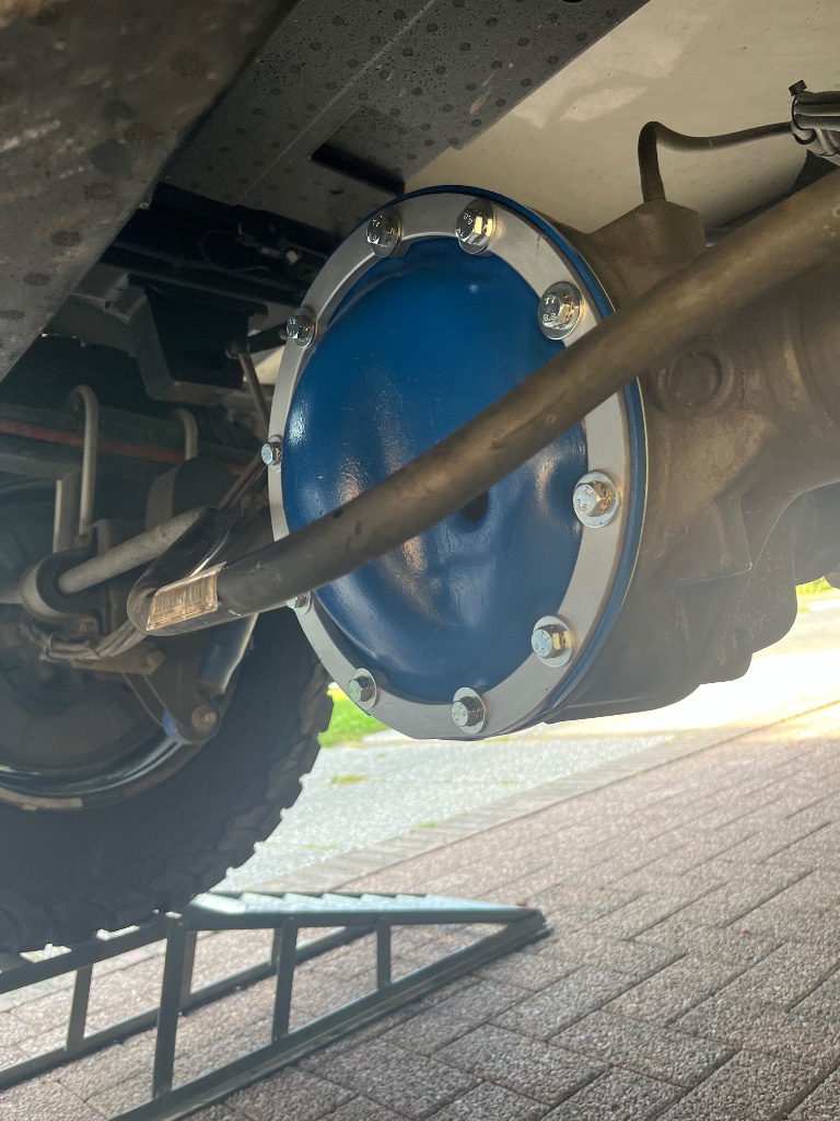

Danke euch für die Tipps. Habe es im Herbst erstmal sozusagen “quick an dirty” gemacht, also den eingebauten Deckel so gut es geht mit der Drahtbürste gereinigt und dann großzügig Owatrol drauf. Allerdings ist der Rost am unteren Rand schon sehr sehr tief. Also wenn ich den Sprinter (hoffentlich) noch lange Zeit fahre, muss da irgendwann Ersatz her.

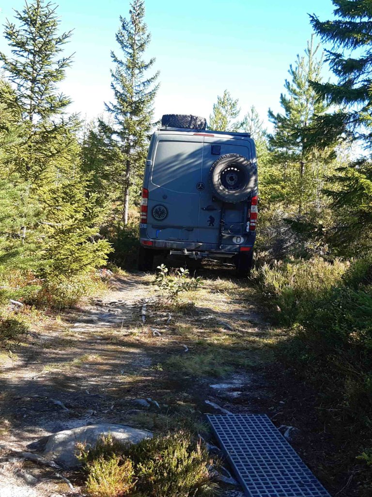

[/img][/img]
Schnafdolin hat geschrieben: 07 Mär 2023 10:35 ... Stoßdämpferaufnahmen ... Diese "herausragenden" Teile finde ich viel kritischer als den Differentialdeckel.
Das sehe ich anders, hatte hier zB auf schwedischen Feldweg einen Steinbrocken, den ich nur einseitig mit dem Waffelboard überfahren konnte, sonst wär der DiffDeckel hängen geblieben... so hatte ich ca 4cm Luft unterm DiffDeckel... Gruß Rainer
