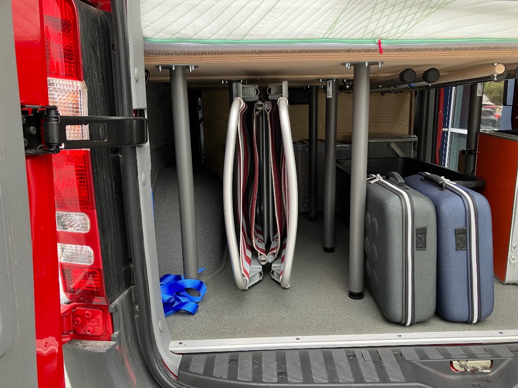

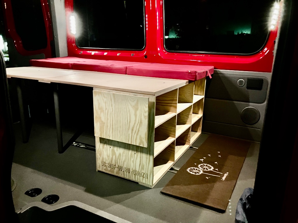

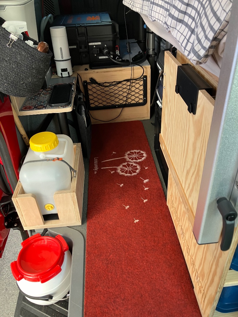

Durch Zufall haben wir spontan ein improvisiertes Querschläfer-Bett sehr günstig ergattern können. Sehr simpel gemacht, nix besonderes, aber zum Ausprobieren wird es reichen. Man liegt auf Fensterhöhe, darunter sind zwei Ebenen. Ganz unten: Platz für insgesamt 4 Euroboxen 60x40cm, gute 20cm hoch, jeweils 2 längs hintereinander (dazwischen ist Holzgestell). Die Ebene unterhalb der Matratze ist in Längsrichtung gedrittelt ausgeführt: lnks und rechts sind Staukästen mit Klappdeckeln, das mittlere Drittel ist frei und wird von einem einzulegenden Lattenrost abgedeckt. Nimmt man dieses raus, kann man sich gegenüber setzen wie an zwei Bänken, nur ohne Tisch. Das ganze Teil ist mit zwei stabilen Spanngurten an den serienmäßigen Zurrösen an vier Punkten verspannt und steht so fest, dass es ein bisschen knackt wenn der Sprinter sich verwindet :shock:
Die Rückbank kommt raus, dort werden eine Küchenbox und eine Kühlbox verzurrt, die auch als Sitzgelegenheit dienen können. Falls die Drehkonsole für den Beifahrersitz (Prinzip3) noch passend ankommt, wird die noch eingebaut. Moskitonetze (Oryxsolutions) für Hecktür und Schiebetür sind bestellt, müssen noch eingebaut werden. Für die Hecktür kann ich den "Lock-Y-Fant" von Amazon empfehlen, ein Türaufsteller zur Belüftung. Man kann zwar trotzdem (wenn man schmale Finger hat) die linke Hecktür entriegeln, ganz bekommt man die Türen jedoch trotzdem nicht auf. Dazu müsste man dann noch, wenn beide Türen leicht geöffnet sind, die Innenverriegelung der rechten Tür erreichen. Das geht auch, wenn man lange dünne Arme hat. Trotzdem reicht das für uns als zusätzliche Lüftungsoption nachts auf Campingplätzen aus. Verlassen würde ich das Auto so jedoch nicht.
So werden wir den ersten Urlaub bestreiten und danach entscheiden, wie der richtige Ausbau werden soll. Insbesondere das Querschläferbett kann so erstmal getestet werden. Sollte sich das als zu kurz erweisen, müssen wir nochmal umplanen.
