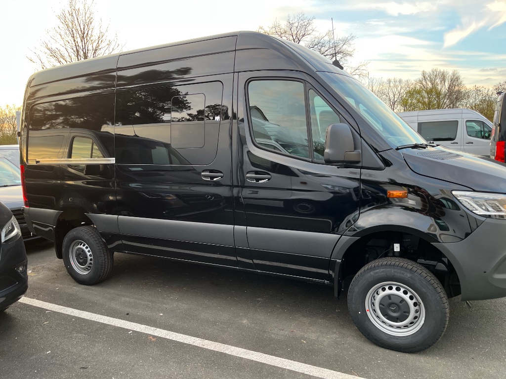

ich bin neu hier und wollte mich kurz vorstellen.
Ich bin 55 Jahre komme aus dem Großraum NBG und habe heute meine Sprinter 319 CDI 4x4 geliefert bekommen. Bestellt im Mai letzten Jahres und zwei mal nach hinten verschoben worden. Nun ja, jetzt ist er da.
Habe natürlich als erstes die Seitenverblendung abgenommen um die Halteclipse abzudichten.
Und was sehe ich da? Offensichtlich hat Mercedes aus den Rostproblemen gelernt. Alle Clipse habe eine angespritze Gummidichtung. Keine weiteren Aktionen notwendig.

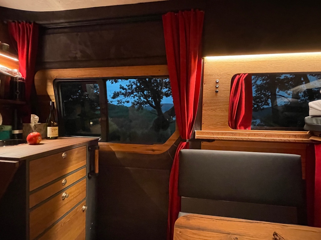

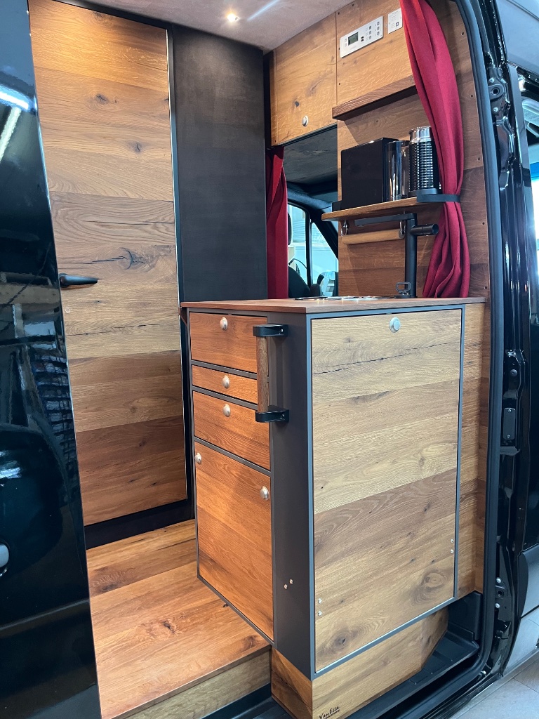

ich wollte Euch den fertigen Ausbau noch zeigen.
Falls es Fragen dazu gibt, gerne.
Grüsse Connor

Nicht schlecht mal ne andere Raumaufteilung. Wie sieht s im Bad aus und womit wird geheizt?

Im Bad gibt es eine Warmwasserdusche, ein Waschbecken und eine Trenntoilette. Da der Camper als Stealth-Camper aufgebaut werden sollte, haben wir viel Wert darauf gelegt, dass nach außen nur das original Mercedes-Schiebe-Fenster zu sehen ist und dass die Trennwand erhalten bleibt. Deshalb sieht man auch keine Anschlüsse für Strom und Wasser und der Fahrradträger ist innenliegend. Geheizt wird mit einer Dieselstandheizung. Gekocht wird innen mit Induktion oder aussen mit Gas. Ein Klappelement, das am Küchenblock nach außen geklappt wird, dient dabei als Arbeitsplatte und Tisch.
Geschlafen wird längs, man muss das Bett nach vorne ausziehen. Das dauert ca. 15 s. Danach ist noch immer genug Platz auf der Bank, damit eine Person dort sitzen kann (Frühaufsteher).
Eine weitere Vorgabe war min 5 Tage (Winter-) Autarkie. Deshalb gibt es noch Solar, eine 300 Ah Lithiumbatterie und bei Bedarf bis zu 170l Frischwassertanks (100l unterflur, 70l im Gepäckraum).
Das Grundkonzept stammt von Vanessa, wir haben nur etwas nachgeschärft.

Die Trennwand ist noch drin, hat aber einen Durchgang, wie auf dem einen Bild zu sehen ist. Darüber hatte ich auch mal nachgedacht, aber wieder abgehakt, nachdem der Beifahrersitz eine Drehkonsole bekam. Das macht den Innenraum deutlich "größer".
Der Küchenblock steht bei uns links in der Türöffnung, dann braucht man die riesige Schiebetür nicht immer so weit zu öffnen. Ginge auch gar nicht, weil unser Vorzelt (war vorher schon da) nicht so breit ist.
