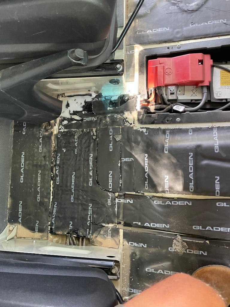

ich muss ein Kabel vom Bereich der Sitzkonsole (also unter dem Fahrersitz) zur Hinterachse verlegen.
Im Moment gucke ich grad etwas ratlos in die ziemlich volle Sitzkonsole und frage mich, wie ich das Kabel da raus bekommen.
Es scheint, die Kabel gehen im vorderen rechten Bereich weg, aber da sehe ich keinen Weg für das neue Kabel…
Habt Ihr da einen Tipp?
Hab auch schon unterm dem Bodenbelag neben dem Sitz geguckt. Aber da hat mein Car Hi-Fi Spezi beim dämmen alles ziemlich zugeklebt, ich sehe da einen Kabelkanal vom Beifahrersitz zum Fahrersitz, krieg den aber auch nicht auf.,

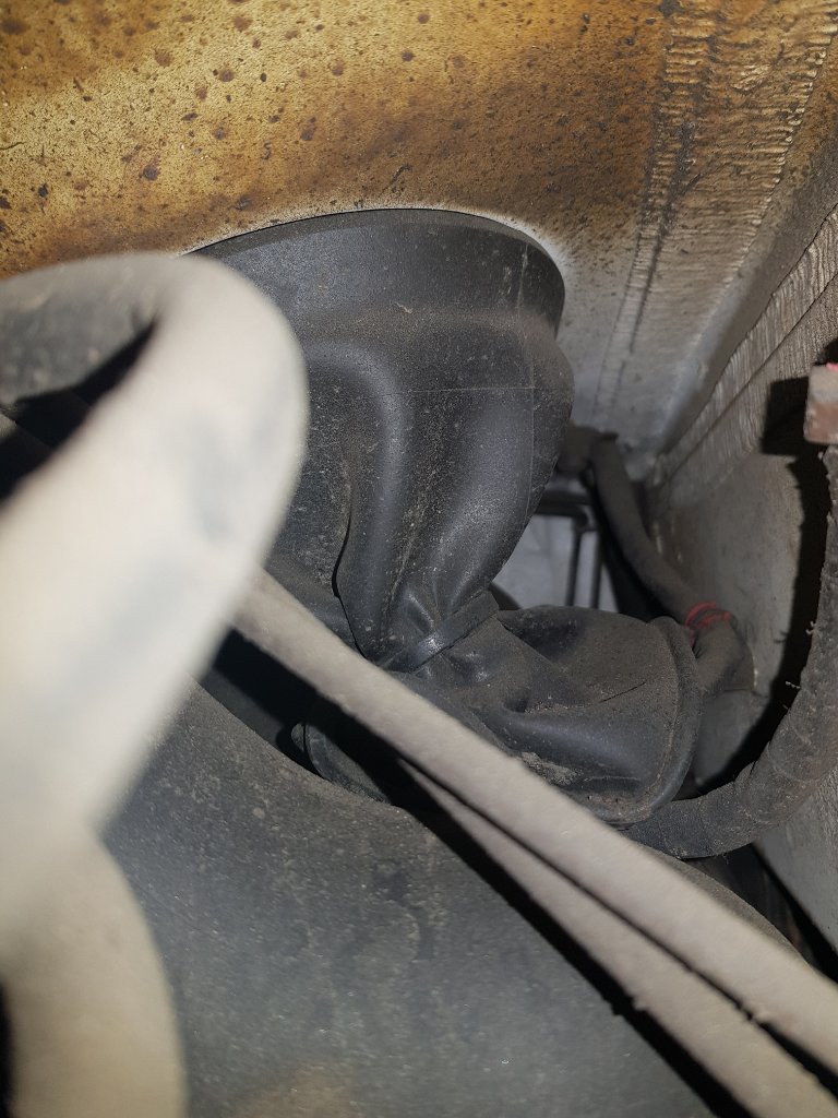

Schraub den Fahrersitz ab. Dann siehst Du unten einen Durchführung für die Kabel. Die ist von der Unterseite mit einem Kabelbinder verschlossen. Den aufschneiden. Dann kannst Deine Kabel nach unten ziehen und über den Tank nach hinten zur Hinterschse weiterlegen.

Danke für den Tipp! Probiere ich übermorgen, morgen fahren wir recht lange.-)

Komisch, bei mir ist diese Manschette so vom Tank verdeckt daß man sie von unten nur erfühlen aber nicht sehen oder gar fotografieren kann. Es scheint aber auch gar kein Kabelbinder drauf zu sein, von innen kann man den unteren Rand der Manschette ertasten. Vielleicht hat der Aufbauer bei der Verkabelung der Kühlung den Kabelbinder entfernt und dann einfach weggelassen, die Kühlwagenauf- und -ausbauer machen eh was sie wollen und kümmern sich einen Sch... um was sich Mercedes mal gedacht hat. Da hoffe ich daß der Kabeldurchführung für die AHK-Elektrik nix im Weg ist, da werde ich aber keinesfalls je wieder einen Kabelbinder drumkriegen wenn nicht der ganze Tank weg ist.

Der kleine 75 L Tank sitzt weiter vorne, so das dieser die Durchführung abdeckt. Der 100 L Tank sitzt weiter hinten daher kann man von unten die Durchführung sehen und auch photographieren.Kühltaxi hat geschrieben: 20 Jan 2026 12:41 Komisch, bei mir ist diese Manschette so vom Tank verdeckt daß man sie von unten nur erfühlen aber nicht sehen oder gar fotografieren kann.
Man kann jedoch diese Tülle von ober aus dem Sitzkasten hoch ziehen und dann den Kabelbinder aufschneiden und so ein neues Kabel durchführen ....

Habe den Sack der ja vom Kühlungselektrikeinbau schon offen war dann doch offen gelassen weil einfach nix an der unzugänglichen Stelle irgendwie da rumzuwickeln war wo jetzt da ja mindestens drei Stränge in alle möglichen Richtungen rausgehen. Viecher sind vorher schon keine da reingekrochen und werden es wohl auch jetzt eher nicht.
Das Durchstecken des Kabels war ein Drama mit zwei Leuten, ich habe von unten wo das Rücklichtkabel hinter dem Tank rauskommt ein NYM-Stromkabel als Sonde nach vorne durchgesteckt, meine Tochter mit ihren zarten Händchen mußte durch den Sack danach tasten und greifen und die Sonde rausziehen, dann die zu verlegende Leitung die ja wie ich schon schrieb ziemlich dick ist daran befestigt, dann beide an beiden Enden abwechselnd gezogen und geschoben, Stückchen um Stückchen weiter weil das unheimlich immer wieder irgendwo am Tank gehakt hatte, am Ende hatten wir es aber ganz durch und ich habe es im Verlauf mit vielen Kabelbindern an das Rücklichtkabel gebunden wie in der Beschreibung vorgesehen.
