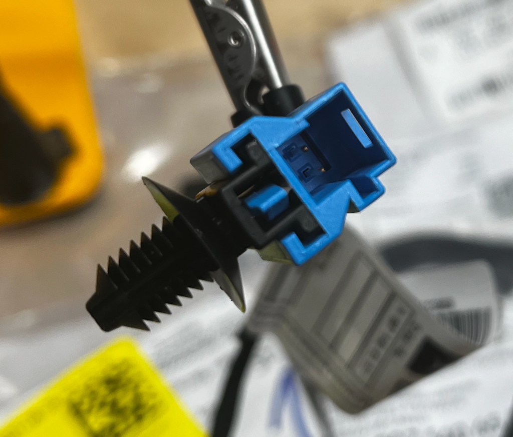

Es gibt ein Kabel (9075406557), welches vermutlich innen in der Türpappe verlegt ist und den Anschluss der Lampe nach oben in die Nähe des Steuergeräts verlängert. Es endet dort in einem blauen Stecker, der in die Verkleidung eingeklippst werden kann (der Stecker hat so eine Spreizniete eingearbeitet).
weiterhin sieht es so aus (basierend auf Schwarmwissen bei Sprinter-Source und meinen eigenen Recherchen), dass im Türsteuergerät Pin 3 und 4 im Anschluss 6 für die Lampen zuständig ist. Es gilt jetzt, eine Verbindung von diesen beiden Pins zu dem blauen Stecker herzustellen - soweit die Theorie.
Im Moment fehlt mir nur noch diem Teilenummer eines weiblichen Steckers, der hier reinpasst: Gruß, Frank

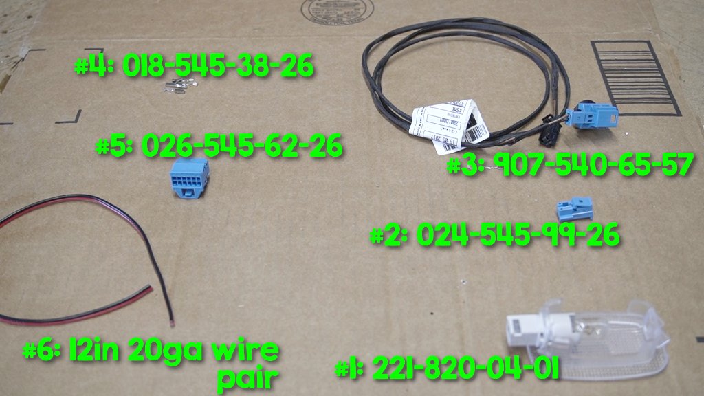

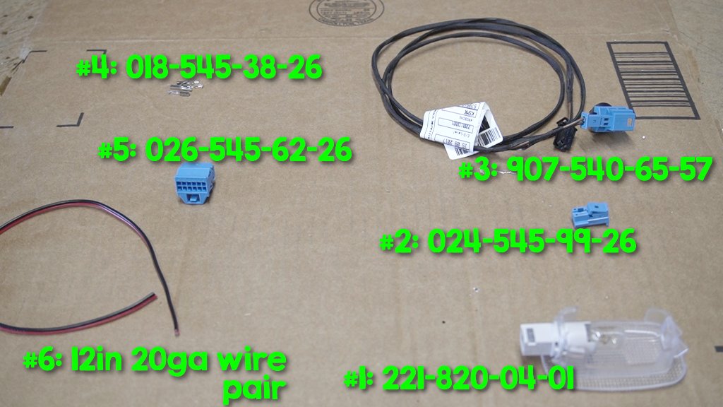

nächstes Update: Ich habe alle Teile beisammen und eingebaut. Leider funktionieren die Lampen nicht. Ich vermute, dass es verschiedene Steuergeräte gibt und meins die Lampen nicht ansteuern kann. Mein Sprinter hat keine elektrischen/heizbaren Sitze, das könnte der Grund sein, warum dann auch die Lampen nicht funktionieren. hier alle benötigten Teile, vielleicht möchte das mal jemand mit Sitzheizung/elektrischen Sitzen versuchen?
Alle gezeigten Teile sind für eine Tür.
#1 ist die Lampe. die 221er Teilenummer zeigt, dass das Ding von einer alten S-Klasse stammt, es gibt zig Nachbauten in Projektor-Ausführung, wer sowas mag hat fast unbegrenzte Auswahl.
#3 ist das Verlängerungskabel der Lampe, der schwarze Stecker gehört in die Lampe, der blaue Stecker wird mit dem Klipp innen an der Türverkleidung eingerastet. Es gibt ein passendes Loch in der Verkleidung.
#2 ist das Gegenstück zum blauen Stecker in Teil #3
#4 sind die Pins, die in die Stecker #2 und #5 gehören
#5 ist der 12-polige Stecker, der ins Türsteuergerät (Position 6) gesteckt wird. Bei einem Sprinter mit Sitzheizung/elektr. Sitzen ist dieser Stecker schon vorhanden, es muss dann nur noch ein Kabel (#6) mittels der #4 Pins an Position 3 (Masse) und 4 (+12V) angeschlossen werden
#6 ist kein Mercedes- Teil. 30cm 0,5mm2 2-adriges Kabel.
wie alles zusammen gebaut wird, ist eigentlich selbsterklärend, zumindest für jemanden, der sich solche Arbeiten zutraut
viel Erfolg
Gruß, Frank

Das die Steuergeräte Codiert werden müssen ist dir schon klar?
Woher soll es denn wissen dass du die Leuchten angeschlossen hast und es diese nun ansteuern soll.
Re: Einstiegsleuchten nachrüsten - wie?
ja, habe ich mir auch gedacht und zig Steuergeräte durchgeschaut. In den beiden Türsteuergeräten gibt es eine Codierung für eben diese Lampen, einmal für eine Ausführung mit normaler Glühlampe (steht bei mir auf "ja") und einmal für eine Ausführung "Power LED". Steht bei mir auf "nein".
Dann gibt es in diesen beiden STG eine Codierung für "Warn/Ausstiegsleuchten vorhanden", diese Codierung habe ich von "nein" auf "ja" geändert. Noch nicht getestet habe ich die Codierung für "Einstiegsleuchten in Aussenspiegeln".
Wenn du sachdienliche Hinweise hast - ich hoffe, dein Name ist Programm - , in welchen Steuergeräten die Freischaltung erfolgen muss, immer her damit. Werde ich dann umgehend ausprobieren und hier berichten.
