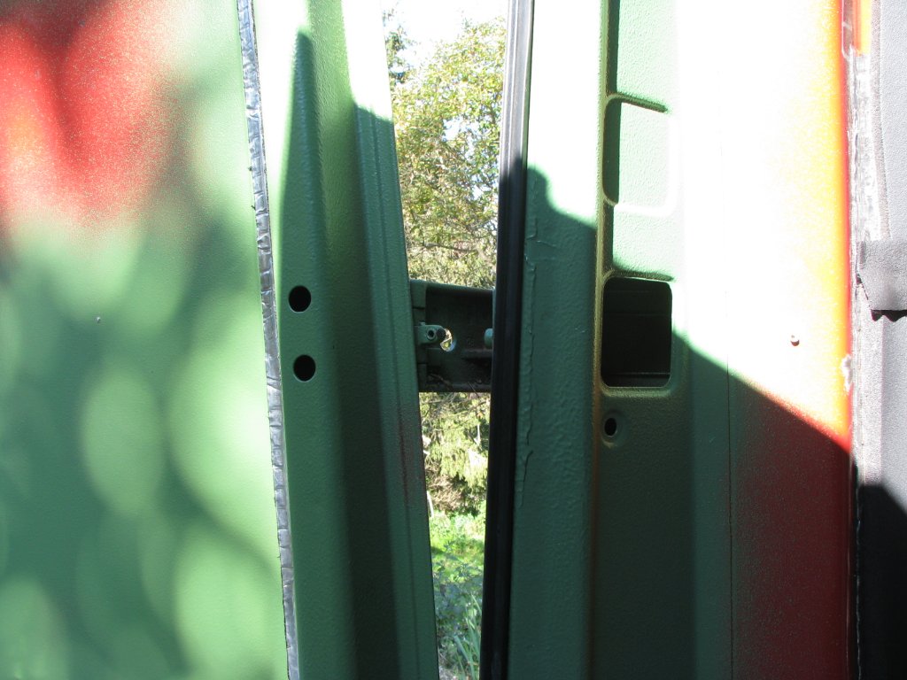

Ich will an meinem Sprinter die Hecktüren mit neuen Scharnieren versehen. Es passt ein T45 Sterntorx, aber nicht überall. An der Türe oben ist dieser einen ticken zu klein. Und ein T50 ist zu groß. Kann mir jemand sagen welchen Torx genau ich benötige?

Schau mal, ob dort nachlackiert wurde. Popel den fetten Lack raus und dann passt der Torx.

Danke. Aber wie rankommen? Das Loch in der Türe hat einen Durchmesser von 1,4 cm. Ich seh da nix. Hab ein Bild angehängt

Mookait hat geschrieben: 15 Mai 2023 19:57 Danke. Aber wie rankommen? Das Loch in der Türe hat einen Durchmesser von 1,4 cm. Ich seh da nix. Hab ein Bild angehängt
Donner!! DAS ist mal fetter Lack! Da ist Steinschlagschutz draufgerotzt oder das legendäre Raptorzeugs. Klar, dass da nichts nehr passt :lol:
Torx dranhalten, Hammer, Doppelwumms.... sollte gehen.
