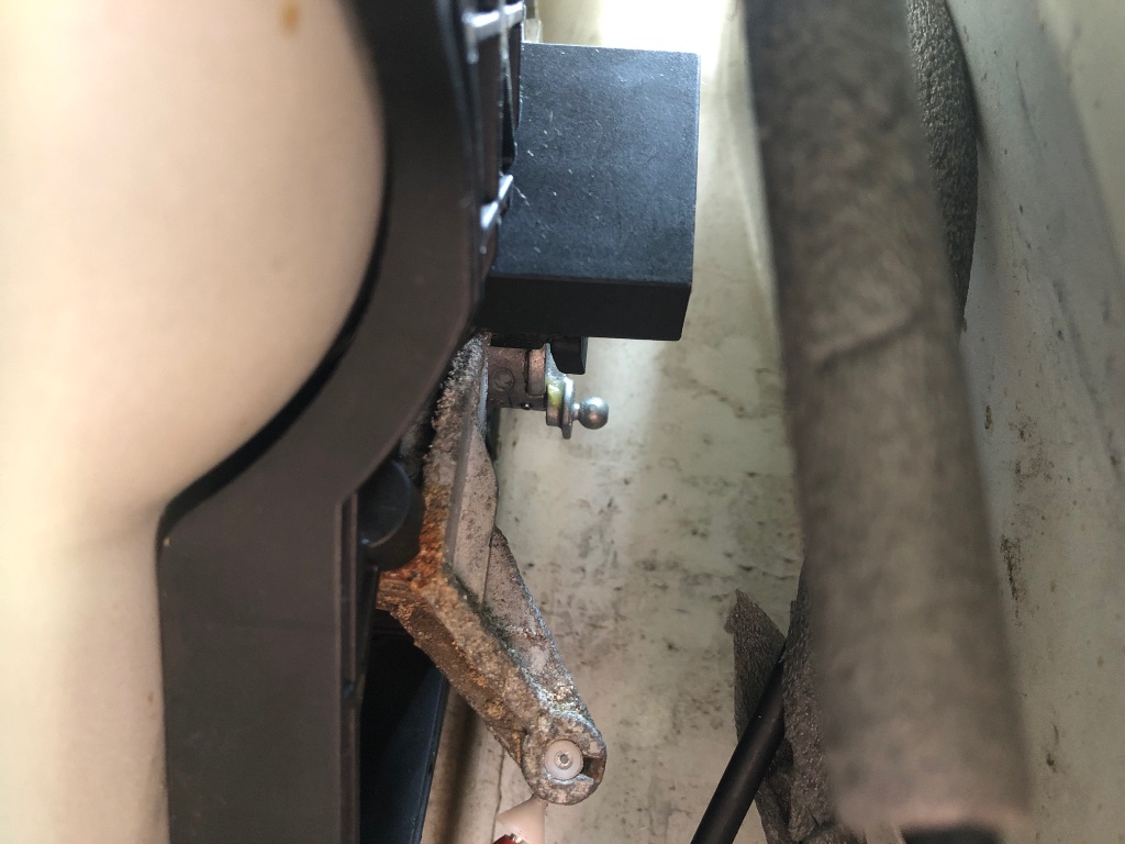

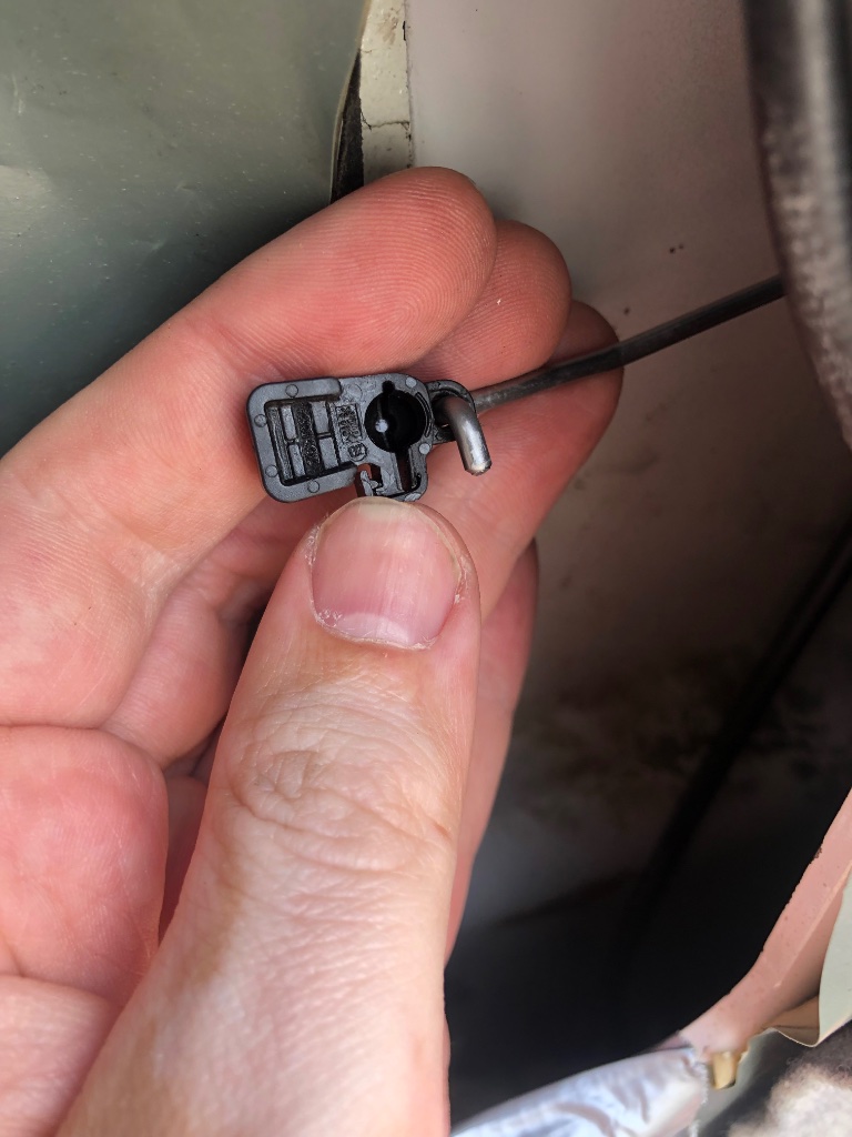

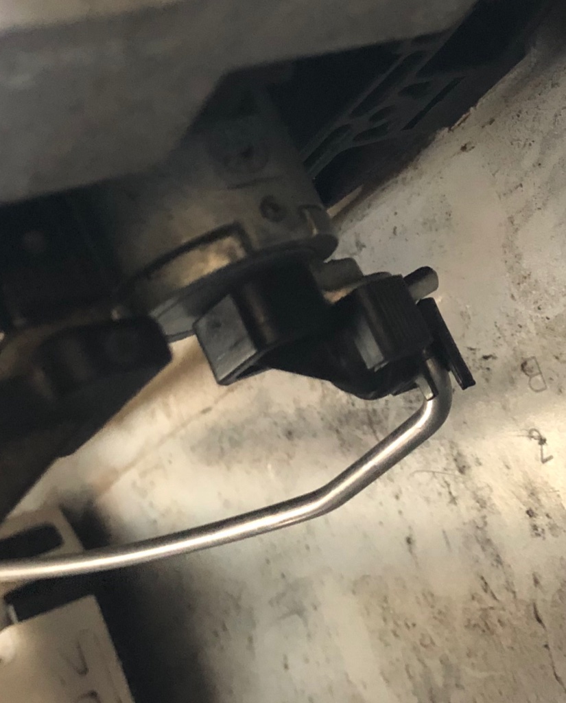

So, ich hoffe, mir kann mit den Bildern jemand weiterhelfen. Das plastikteil springt von dem kugelkopf runter. Ein paar mal den Schlüssel im Schloss drehen und es ist wieder ab. Kann das verursachen, dass die Tür sich nicht über ZV und auch nicht von innen öffnen lässt, oder ist da noch mehr los?
Problem dabei ist auch, dass ich nicht weiß, in welcher Stellung oben und welcher Stellung unten ich die Pfanne wieder reindrücken muss. Ich weiß ja nicht mal, in welcher Schlüsselstellung die Tür offen ist

Ok ok. Ich glaube, das Problem ist gelöst.
Hatte die Pfanne falsch aufgesetzt. Der eckige Teil muss da drauf, „wo es passt“. Bis jetzt funktioniert es.
