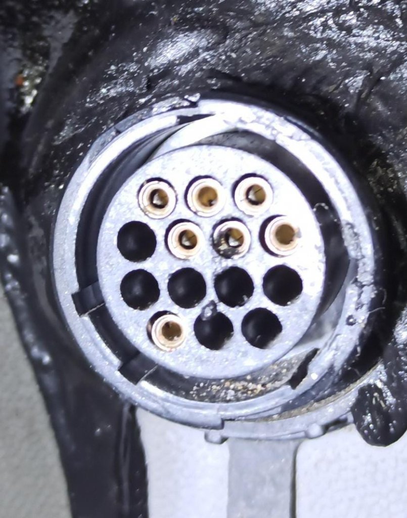

Welchen Adapter verwendet ihr zum Auslesen des Motorsteuergeräts oder noch weiterer Sensoren? Hinweis: ABS gibt es bei mir nicht, ist daher nicht nötig.
Ich habe von Multiplexern, 14- und 16-poligen Adaptern, Vagcom, VCDS und den Diesel-Schraubern gelesen. Meinen Reparaturleitfäden entnehme ich zudem, dass VW selbst einen PC VAS 5051 (oder auch VAG 1551) sowie einen Diagnoseadapter VAS Diagnoseleitung 5051/4 vorgibt, welche jedoch bloss noch vereinzelt zu finden sind.

Meine Buchse, mittlerweile sauber

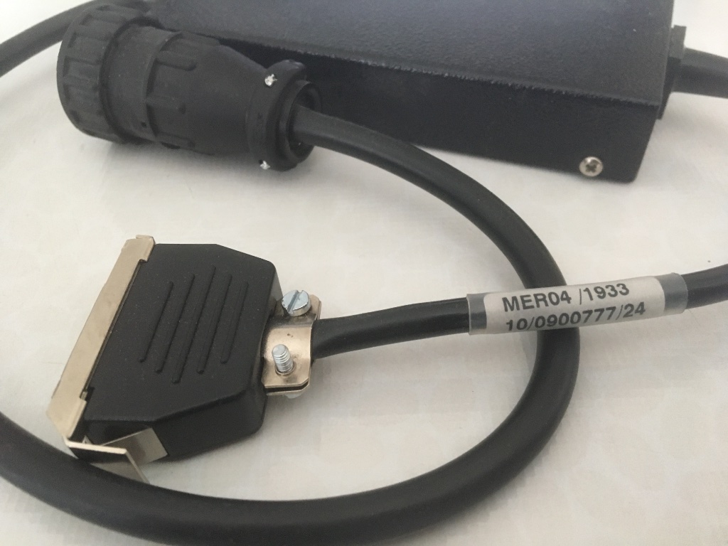

Ich habe in der Bucht diesen Adapter gekauft für Gutmann ältere Diagnose Tester
Passt für Sprinter und Vito sollte aber auch beim LT funktionieren
