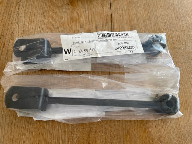

die bestellten Koppelstangen sind gerade gekommen. Das sind leider die Falschen.
Die muss ich wohl wieder zurück schicken...
Die A9063201289 haben verschiedene Enden. Siehe Bild unten.
Ich benötige aber beidseitig einen runden Ring mit Gummi.
Hat Jemand noch eine andere A-Nummer welche passen könnte?
Vielen Dank im die Runde.

Warum schneidest du die alten Koppelstangen nicht durch und verlängert sie ,würde ich so machen dann bekommst du die Koppelstangen in der Länge wie du sie brauchst . Mfg Jürgen
