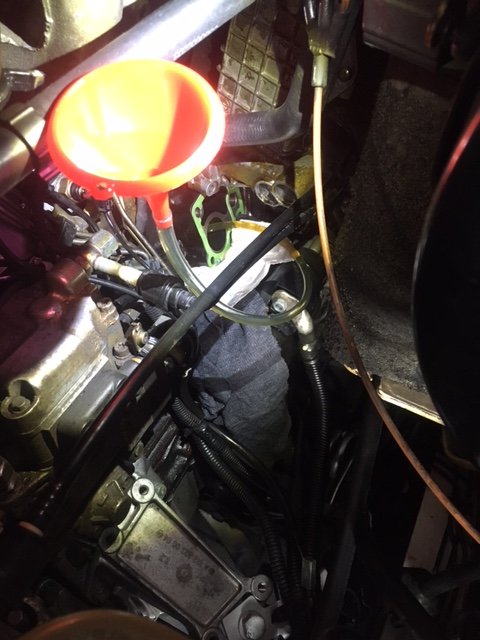

mein revidierter Motor baut keinen Öldruck auf. Die Öleitungen sind komplett trocken.
Bevor ich die Ölwanne ausbaue um nach der Pumpe zu schauen wollte ich nochmal versuchen die Pumpe
von oben mit Öl zu befüllen. Ich bin mir aber nicht zu 100% sicher ob ich den richtigen Ölkanal erwischt habe.
Ich habe ein Bild beim auffüllen gemacht. Kann mir jemand sagen ob das der richtige Kanal ist ?

...also der Kanal geht zur Ölpumpe, nachdem ich das Öl eingefüllt hab hat auch die Pumpe Öl gefördert und zwar ordentlich.
Falls jemand mal einen revidierten Motor einbaut, macht das am besten vorher, da kommt man noch gut ran.
Eingebaut, ist das ne Katastrophe :)
