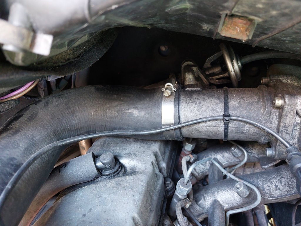

Mein Sprinter hat einen relativ dünnen Schlauch, welcher nirgends angeschlossen ist. Wo muss dieser dran? Siehe Bild.
Wäre cool wenn jemand das weiß. Danke

das ist der Unterdruckschlauch des Abgasrückführungsventils.
Der kommt an das Steuerventil, das findest du von vorne gesehen im Motorraum links oberhalb des AGR Ventils.

Danke Axel für deine schnelle Antwort. Kannst du mir das bitte noch etwas genauer beschreiben wo das Agr Ventil sitzt. Vielen Dank und Grüße

Schmudvi hat geschrieben: 01 Jun 2023 08:39 Danke Axel für deine schnelle Antwort. Kannst du mir das bitte noch etwas genauer beschreiben wo das Agr Ventil sitzt. Vielen Dank und Grüße
Du schaust, im Bild, genau drauf - der Schlauch geht drauf - und der zugehörige Druckwandler sollte links davon, etwa am Bogen des dicken Schlauches, zu finden sein.

Hallo, ich habe eben geschaut. Finde da links keine Möglichkeit ihn irgendwo anzuschließen.

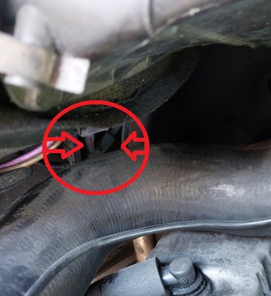

Bau den dicken Schlauch Motorseitig ab und schau noch ein Mal.
Auf dem Bild sehe ich einen Y-Verteiler für Unterdruck und in dessen Nähe sollte auch der EPW sein.

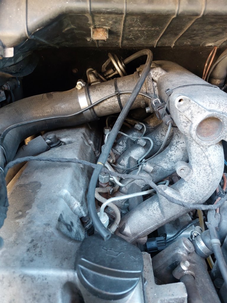

Danke, habe Dank deines Bildes gefunden. Dachte erst es ist nur ein Relais. Großen Dank an euch. Grüße aus Thüringen
