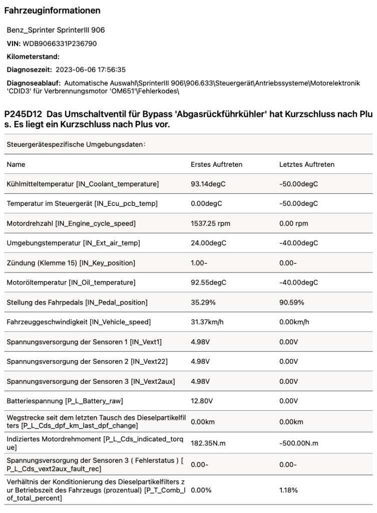

Vor ein paar Monaten wurde die neue Abgassoftware von Mercedes aufgespielt. Nach dieser ist uns hin und wieder aufgefallen, dass der Motor bei Neustart manchmal innerhalb der ersten 3km kurz geruckelt hat (wie wenn er sich verschluckt). Immer dann wenn man beschleunigt hat und und kurz vor dem Schalten in den zweiten Gang war. Ob das mit der neuen Software in Zusammenhang steht wissen wir nicht. Das Problem des ruckelns, war auch vor unserer Abreise eine sehr lange Zeit nicht mehr da. Wir wollten diese nur zur Vollständigkeit erwähnen. Dieses Problem trat selten und sporadisch auf. Nun (ein paar Monate später) leuchtet die Motorkontrollleuchte. Wir haben den Fehler ausgelesen und es wird dieser Fehlercode angezeigt (siehe Anhang):
P245D12 -> Das Umschaltventil für Bypass ‚Abgasrückführkühler‘ hat Kurzschluss nach Plus. Es liegt ein Kurzschluss nach Plus vor.
Wenn wir den Fehler löschen, tritt dieser beim zweiten Neustart wieder erneut auf.

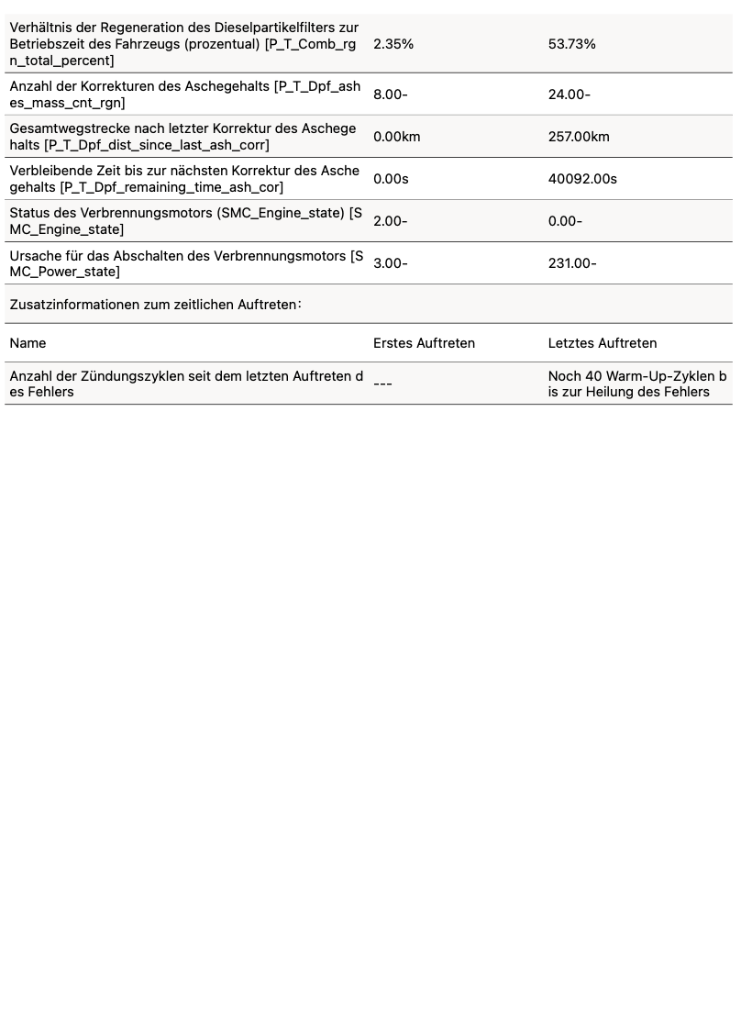

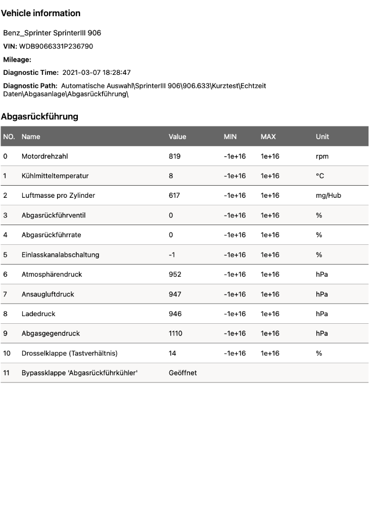

Anbei noch drei Bilder vom OBD-Auslesegerät. Ich kann falls jemand weis was ich genau auslesen soll, noch mehr Diagnoseprotokolle bereitstellen. Vielleicht hilft das dem ein oder anderen hier.

Wie schwerwiegend ist dieser Fehler und kann man diesen leicht händisch beheben oder benötigt dieser eine sofortige Maßnahme einer Fachwerkstatt?
* Sieht nach defektem AGR Ventil aus - Straßenreparatur scheidet vermutlich aus - aber zwingend sofort in die Werkstatt würde ich nicht fahren
Was bedeutet Kurzschluss nach Plus?
Siehe Links oben => AGR angsteuerung defekt
Kann diese Problem mit der neuen Abgassoftware bezüglich des Rückrufs in Verbindung gebracht werden?
Durchaus möglich
Können wir mit diesem Fehler noch 1000 km nach Hause fahren (Motor ist nicht im Notlauf und bringt „normal“ Leistung)?
Das ist die entscheidende Frage - da der Motor sich noch nicht im Notlauf befindet - und Du ein Diagnosegerät dabei hast um ggf. den Fehler zu löschen, würde ich entspannt den Heimweg antreten.
und dann dort das AGR reinigen / reparieren.....

Re: Fehlercode P245D12 - Sprinter W906 CDI316 4x4
Beitrag von Fachmann »
Und was hat der Fehler nun mit dem AGR Steller zu tun?
Steht doch in der Beschreibung von dem Fehler dass der Bypass betroffen ist.
Geht in Richtung AGR Kühler bzw. hat der Druckwandler den Geist aufgegeben bzw. irgendwo Kabel durchgescheuert.

Ich würde auch auf den Aktor oder dessen Ansteuerung tippen. Vielleicht siehst du ja etwas am Stecker oder der Zuleitung. Kenne den Motor jetzt nicht und kann dir da auch leider keine Richtung weisen.
Aber um dich auch zu beruhigen, ich würde damit auch entspannt nach Hause fahren.
