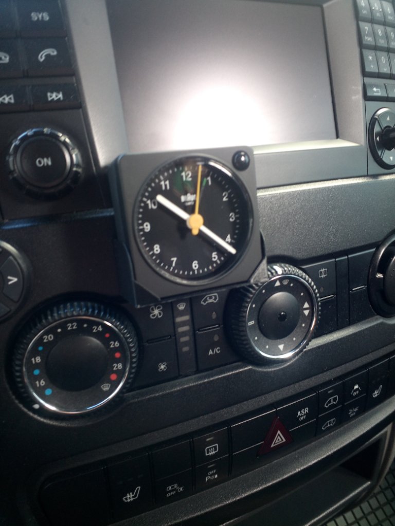

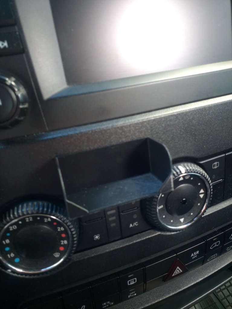

Weil ich gerne eine gut erkennbare Uhr im Cockpit wollte, habe ich mir einen m.E. gut aussehenden kleinen Wecker gekauft (Braun BC02XB, 5,7cm hoch und breit), eine Halterung gezeichnet und gedruckt, und mit 3M VHB an passende Stelle geklebt:
Endergebnis
Endergebnis
Halterung
Halterung
Der Wecker kann aus der Halterung genommen werden (zum Batteriewechsel oder zum einstellen), geht also auch als Wecker.
Bei Interesse teile ich gerne die STL-Datei für die Halterung.
