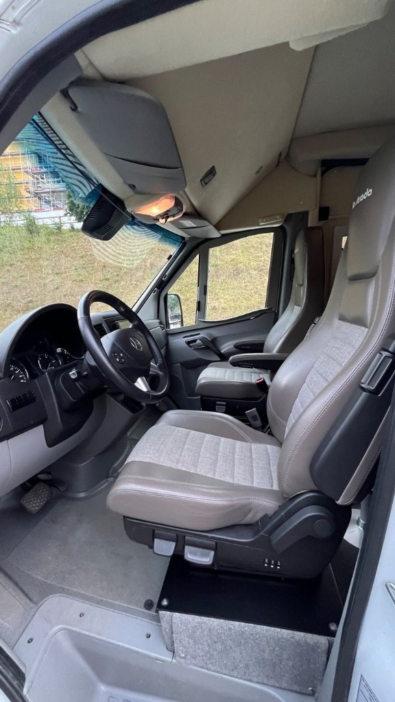

Re: Verwirrung um Zuheizer / Vorheizer / Standheizung und Kurzstrecken-Tauglichkeit
ok. hast du ein bild von den schaltern links neben dem lenkrad?goodhope hat geschrieben: 27 Okt 2023 10:39 Hi, die VIN liegt mir leider nicht vor. Ich werde am Montag beim Händler mal vorsprechen und ein paar Fragen stellen, auch zu der angegeben Standheizung.
Aktuell habe ich nur die beiden Anzeigen und als neuer Forumsteilnehmer ist es mir nicht gestattet, externe Links zu posten.
Die Preisliste von Camper Ausbauer habe ich heute morgen als Scan erhalten, aber ist an der Stelle vermutlich nicht hilfreich.
[/quote]
Da sind leider keine belegten Schalter. Hatte ich schon geschaut, nachdem ich hier von Vorheizern, Standheizungen...gelesen haben. Ich habe mal ein Foto angehängt. Rechts vom Lenkrad sind Assistenzsystem und alles was man sonst so auf den Fotos sieht, scheint Camper spezifisch zu sein: Dieselheizung, Brennstoffzelle, Solar...kein Webasto o.ä. Bedienelement zu sehen.
Der Schalter der originalen Warmwasserstandheizung wäre im roten Kreis.
Dank Dir, dann ist es also jetzt final geklärt, ich habe ggf. mehr Komfort im Winter, ggf. enteiste Scheiben, aber nichts für Motor & Co.
