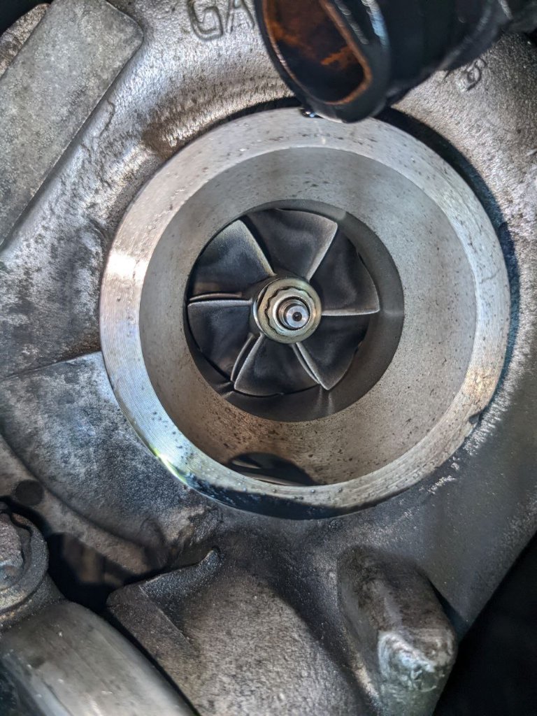

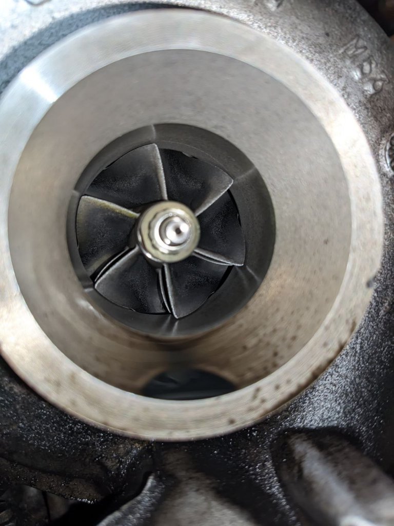

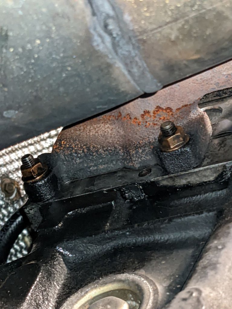

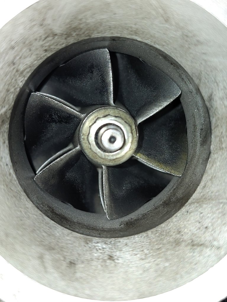

ich wäre sehr dankbar für eine Einschätzung, was hier zu tun ist / was das Schadensbild sein könnte.
Sprinter 313, Bj. 2001, 235.000km
Hatte lange Schwarzrauchprobleme, nach Injektorenwechsel (fast) weg. Nun insbesondere bei Nachtfahrten im Scheinwerferlicht der hinteren Autos: Bei gleichbleibender Last (80km/h) wenig bis kein Rauch. Trete ich langsam oder etwas intensiver aufs Gas entsteht teilweise explosionsartig ein langer weiß/grauer Rauchteppich hinter mir. Tagsüber nur gräulicher Nebel beim Beschleunigen sichtbar. Leistungsverlust ist spürbar. Keine Lampen leuchten/kein Notlauf.
Ich denke es ist doch Öl das verbrannt wird und ich habe hier kein Luftmangel Problem mehr.

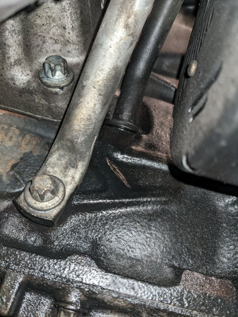

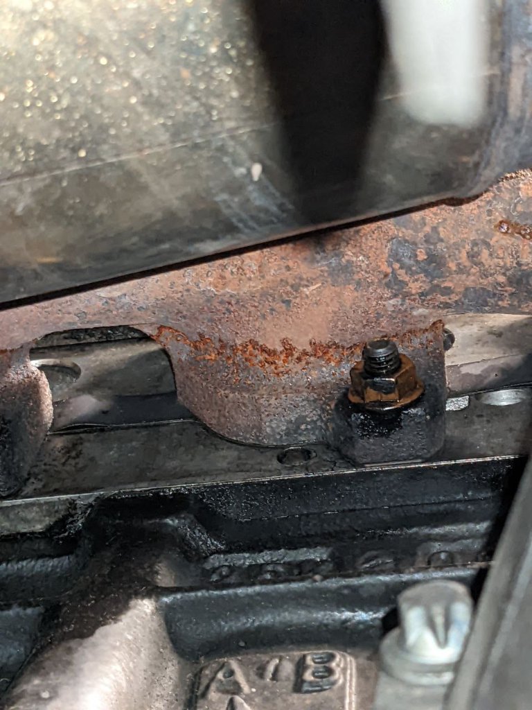

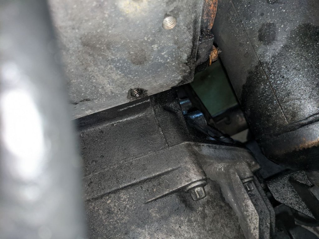

Gerade den Riemen und die Rollen und Freilauf gewechselt, dabei konnte ich von unten gut erkennen, dass es unterm Abgaskrümmer am 1. Zylinder Öl rausdrückt. Auch die Turbo-Ölrücklaufleitung, die in die Ölwanne geht, leckt. Irgendwie ist die Abgaskrümmerdichtung gewellt (siehe Fotos), ist das normal?
Was meint ihr? Ich vermute dank Forumsrecherche dass die ZKD hinten am 1. Zylinder durch ist? Dort läuft ein Ölkanal? Könnt ihr mir das bestätigen? Oder doch Turbo defekt?
AGR, Saugrohre und Turbolader sind allesamt ölig. Kurbelgehäuseentlüftung funktioniert.
Hier die Bilder:
1. Zylinder AGK von unten 1. Zylinder AGK von oben (rechts im Bild DPF) 2. Zylinder AGK von unten Turborücklaufleitung in Ölwanne AGR verkokt trotz Neueinbau vor 5000km Danke vielmals,
Hier die Bilder:

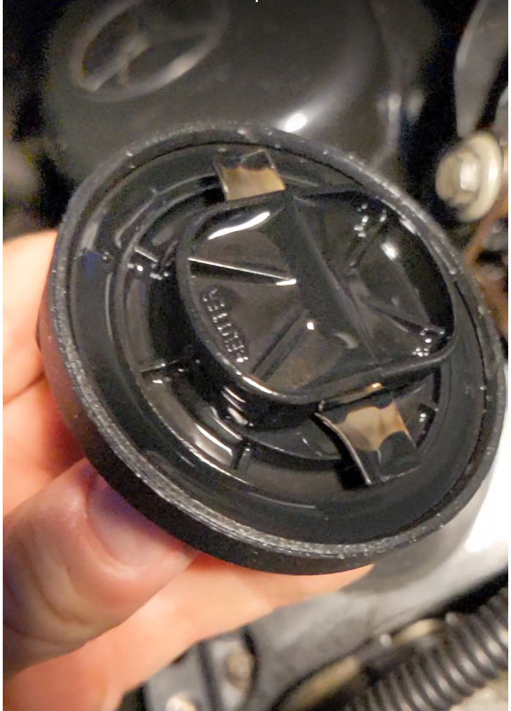

Was sagt der Ausgleichsbehälter (Öl drinnen) wie oft fühlst du Kühlmittel nach ?
Wie sieht der Öldeckel aus ? Und was sagt der ölmessstab (ist dort die Farbe ocker zu sehen )?

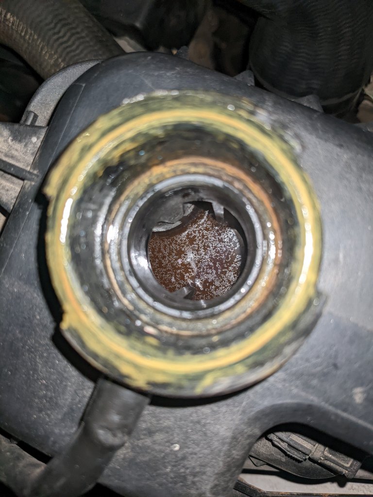

Öl ist sowohl am Stab als auch am Deckel tiefschwarz und viskos. Keine ockerfarbene Pampe oder ähnliches.
Der Ausgleichbehälter hat am Verschlussrand beige Verfärbungen, ich denke aber das ist Kalk? Das Kühlmittel sieht nicht ölig aus. Es sind allerdings kleinere Partikel drin. Bei betriebswarmen Motor schwimmen diese vermehrt an der Oberfläche.
Vielleicht irgendein Abrieb von der Pumpe?
Kühlmittel wurde länger (40.000km) nicht gewechselt, ich habe im Frühjar nachgefüllt, nachdem ich zwecks Umbau Kühlmittel aus dem LLK abgelassen habe.
Was meint ihr? Sieht das Kühlmittel bedenklich aus?

Hey hey ,da du von weißen rauch sprichst,kein Öl im Kühlsystem,kein Wasser im öl !, kühlmittel musst du nicht nachfüllen!,
Es kann sein das die Zylinderkopfdichtung langsam kommt .
Oder du fährst Mal mit dem Auto 100 km und mehr ,kann auch sein das du Wasser in der Abgasanlage hast .
Den Turbo kannst du ja selbst testen,1 im stand hochziehen und schauen ob sich ein Druck aufbaut .
Unterdruck Dose testen , schauen/Testen/bewegen) ob Regelventil beweglich ist ,so wie Turbinenrad ob es sich von Hand dreht lässt (ansaug/Abgas).so wie optisch schauen ob beim Turbolader öl ist (Austritt).

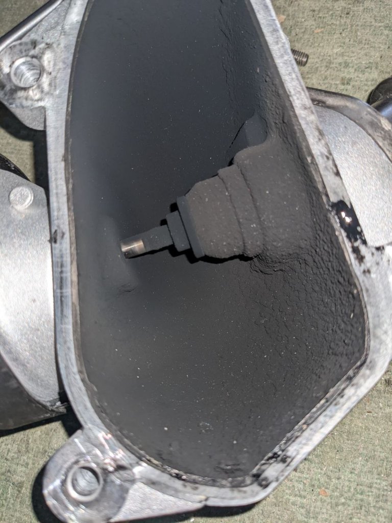

Bei mir klemmt sehr gerne die Drallklappe, dann gibts auch mehr Nebel, sitzt am Ansaugrohr. Zwei drei mal betätigen mit der Unterdruckpumpe und sie muss mit einem Klack hörbar sein.

- Ölverlust am Ventildeckel festgestellt, daher das Öl hinten am Block. Was ärgerlich ist, weil die Werkstatt die vor 7000km die Injektoren und VD-Dichtung neu gemacht hat, diese
mit Dichtmasse verschlossen hat, wobei letzteres das Problem ist und da keine Dichtmasse hingehört.

Den Deckel kannst du komplett weglassen. Darunter ist es furztrocken, bzw sollte es das sein. Nebeneffekt: Man sieht besser, welcher Injektor undicht ist. Bei meinem ist der Deckel seit ca. 80.000 Km ausgebaut. Woher dort Öl kommen könnte, eschließt sich mir allerdings nicht. Du meinst nicht den Zylinderkopf und seine Dichtung?
Wenn der Schlauch vom LaLuKü zur Ansaugbrücke (schwarzer Kasten mit "Rohren" auf dem Motor) an diesem nicht ordentlich mit der Schelle befestigt ist, drückt an seinem Anschluss auch Ölnebel raus, das sich bis zur Lichtmaschine weit darunter durchsabbert.
Der 710er Deckel sollte zwar nicht angesaugt werden, aber Druck sollte da nicht wesentlich drauf sein. Das merkst du aber, wenn du den Deckel VORSICHTIG bei laufendem, warmen Motor aufdrehst und NICHT ÖFFNEST!!

mit Deckel im letzten Absatz meine ich den Öldeckelverschluss am Öleinfüllstutzen (710er wie du schreibt).
Da drückt es Öl raus vmtl wg. Überdruck im Motor. Ich tausche den weil er vllt undicht ist.
Ohne den Deckel fahren ist keine gute Idee
An den Injektoren ist kein Öl.
Und am Ventildeckel kommt drückt das Öl zwischen Deckel und Kopf raus, also ists da die Dichtung.

Meiner Meinung nach ist das zu viel Öl am Turbo (Ansaugseite Eingang) nach Einbau einer neuen KG-Entlüftung und 1000km, oder ist das normal?
Habe eine KGE von Febi Bilstein eingebaut. Billigteil?
Zustand der Welle und Flügeln meines Erachtens ok, kein axiales Spiel, radial ca. 1mm, kein Kratzen der Flügel.
Ich werde die Abgasseite vom Turbo auf Öl prüfen.

Der Turbo wird jetzt gewechselt. Gestern ausgebaut, ca. 0,5-1mm axiales Spiel vorhanden. Die Schaufeln sehen auch nicht mehr super aus, klar nach mittlerweile 230.000 km. Sieht aktuell so aus: Nach wie vor einiges an Öl im Ansaugtrakt. Der Auslass KG-Entlüftung raucht schon merklich, bei laufendem Motor (Video Link: https://www.youtube.com/shorts/ioaU3im9FU0).
Dementsprechend wird der Verschleißzustand des Motos sein. Der Bosch Mechaniker meinte aber, das sei nicht übermäßig und Leistungstest sei ja gut gewesen (nur eben mit Schwarzrauch).
Beim Fahren nach wie vor nur beim Beschleunigen kleinere schwarze Rauchwolken, bei Dunkelfahrt weiße Schwaden. Kein Ölverlust.
Allerdings merke ich einen Leistungsverlust bei warmen Motor (kein Notlauf). Hat der Motor Betriebstemperatur kommt er aus dem Stand nur mit Verschlucken und mehr Rußwolken los. Ich merke einen leichten Leistungsabfall beim Beschleunigen.
Ich mache folgendes:
- Turbo Wechsel (guten gebrauchten)
- externe KGH Einbauen (Provent Mann + Hummer 100 o. 150)
- Ansaugteile & AGR reinigen
- LLK entleeren & mit Benzin auswaschen.

Bitte poste noch ein Foto Deines Turbos in Nahaufnahme, also wie gehabt aber mit besserer Qualität.
Re: ZKD durch? Öl an Abgaskrümmer 1. Zylinder und Turbo Rücklaufleitung
Hier ein besseres Foto vom Turbo:
Die Flügelschaufeln am Rand sind schon ganz leicht abgebogen, deswegen würde ich davon ausgehen dass es bereits Kontakt zur Wand gab.
Turbo wird getauscht.
DPF: Danke für die Antwort bzgl. DPF. Das bedeutet die Rauchwolken beim Beschleunigen können tatsächlich vom "offenen" DPF kommen. Zumal ich vor dem Injektorwechsel auch einige Tausend Kilometer mit einigem Schwarzrauchausstoß rumgefahren bin, was sowohl DPF als auch KAT abbekommen haben.
Ich habe mir ein Ersatzhosenrohr ohne DPF und KAT bestellt. Werde es einbauen und schauen wie es mit dem Austauschturbo läuft. Dazu habe ich günstige Orginal-Neuteile gefunden: Druckwandler für Turbo, KGE werden nochmal getauscht.

Die vorderen Kanten der Turbinenschaufeln weisen Spuren von Partikelbeschuss auf. Das geschieht, wenn Du ohne Luftfilter oder mit Sportluftfilter fährst. Allein wegen dieser Beschädigung sollte der Turbo ersetzt werden! Kontrolliere Deinen Luftfilter!
Der Sand und Dreck kann an Kolben und Zylinder weiteren Schaden angerichtet haben.
