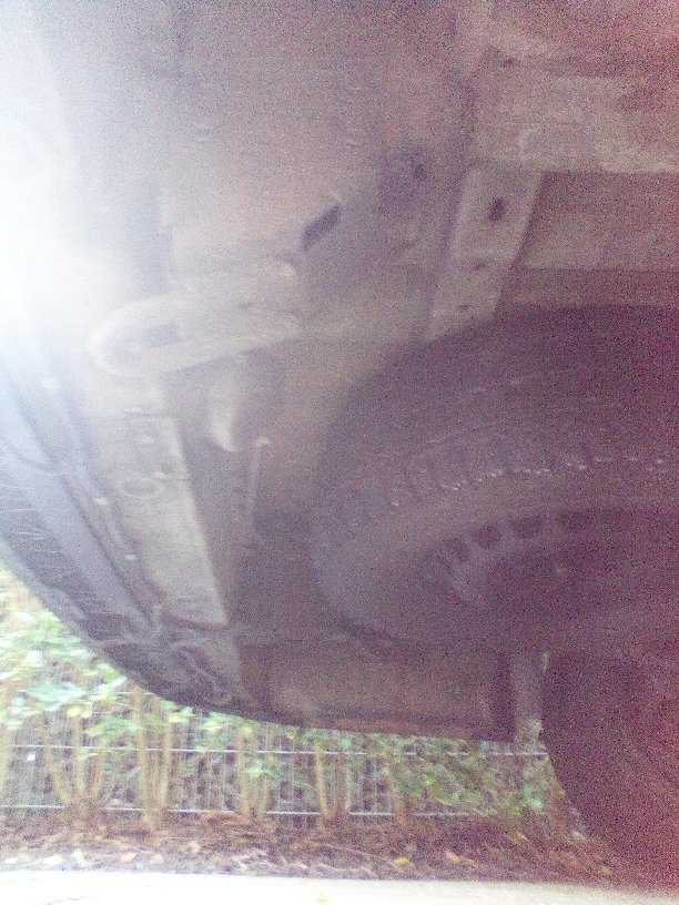

Ich habe auch den 4x4 mit Reserverad in Standardgröße 235/65R16. Das Reserverad liegt nicht in einem Korb, sondern wird nur in der Mitte gehalten. Rings um das Rad sind noch ca. 4-5 cm Platz, sollte also für deine angestrebte Größe dicke reichen.
Re: Original Reserveradträger AT-Bereifung 255/70R16
Hab mal noch Bildchen angehängt, ich hoffe du kannst sehen wieviel Platz da noch ist.
Ah, ok. Super. Danke für die Fotos!
Die ATs wären ja breiter, ist die Schraube denn lang genug noch dann? Welches Bj. ist dein Crafter? Ist das immer noch gleich?

Ja das passt, das Rad wird mit einem Kran an einem Stahlseil hochgekurbelt und an den Wagenboden gepresst, google mal nach "tge bedienungsanleitung pdf", dann 4. Eintrag... Direkte Links darf ich als Newbie noch nicht erstellen, sagt die Forensoftware.
Mein TGE ist Bj 2020, natürlich kann ich nicht garantieren dass sich nix geändert hat, im Zweifelsfall mal beim Freundlichen nachfragen...

Wenn die Decke auf die originale Stahlfelge kommt, dann passt das problemlos.
Eine Alufelge bekommst Du nicht problemlos drunter.

Danke euch beiden! ich check das mal mit der Anleitung. Und der freundliche wusste es leider nicht so genau. Zitat: "Wahrscheinlich auf Originalfelge möglich, wenn man auf 0,5bar ablässt, dann könnte es grad so passen..."
