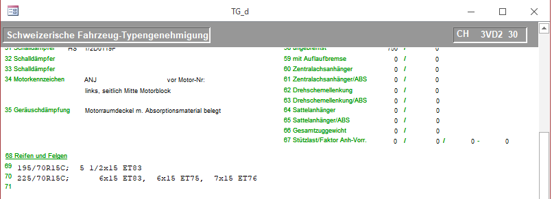

Das Geheimnis ist gelüftet. Der Typenschein ist die einzige zuverlässige Quelle für die Schweiz.
Danke Euch..
