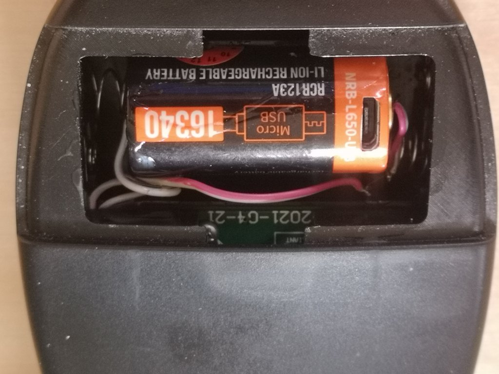

Vielleicht nicht direkt ein Schrauber Tip (Es wird nur gelötet :)), aber vielleicht hilfreich für die zahlreichen Maxxfan Eigner:
Die Batterien hielten bei uns immer nur einen Urlaub. Das Display wurde mit sinkender Spannung immer schlechter ablesbar.
Es gibt Lithium-Batterien mit eingebauter Ladeelektronik und USB Stecker.
Ich habe eine solche mit kurzenKabelstücken direkt an die Federklemmen gelötet, über eine Diode um die Spannung etwas zu reduzieren. Beim Aufladen kann die knapp über 4V liegen, also etwas zu viel.
Ich habe eine 1N4148 genommen.
Das Batteriefach ist ziemlich tief, da passt die dicke Zelle gut. Der Deckel geht etwas schwerer zu, geht aber.
Die Batterie habe ich mit Heißkleber fixiert.
Zum Aufladen Deckel ab, Mini-USB Stecker rein, fertig.
Die Batterie hat sogar eine LED Anzeige.

Sicherheitshalber weise ich darauf hin, dass dieser Umbau nur etwas für erfahrene Elektroniker ist.
Diese Art von Batterien ist nicht zum Anlöten gedacht.
Es geht trotzdem, man braucht aber Lötkenntnisse und ein gutes Lötgerät.
Schnell muss es vor allem gehen, damit die Batterie möglichst wenig gestresst wird.
Und dazu muss das Löteisen möglichst heiss sein, auch wenn sich das widersprüchlich anhört.
Meine Batterie liess sich mit einer Lötstation, eingestellt auf 400° und gutem dünnen Lot (0,5mm) wunderbar löten.
Wer länger als wenige Sekunden herum brazzeln muss, sollte es lieber sein lassen.

QA516 hat geschrieben: 29 Jan 2024 15:28 Sicherheitshalber weise ich darauf hin, dass dieser Umbau nur etwas für erfahrene Elektroniker ist.
Moin
Für bessere Löterfolge kann man die Oberfläche der Batteriepole mit Schleifpapier o.ä. anschleifen, dann lässt es sich besser löten. Wer so gar nicht löten kann oder will, kann an den Polen der Batterie Kupferstreifen mit Kabelfahnen einstecken. :wink:
