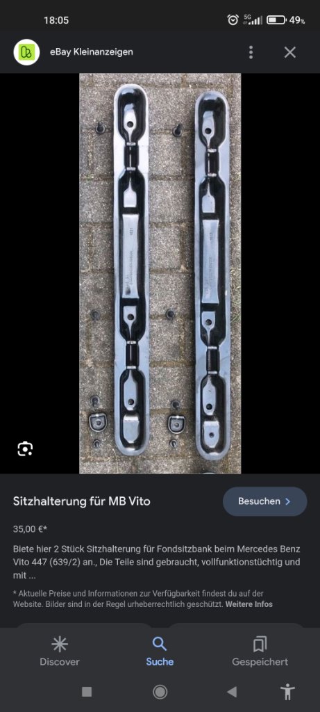

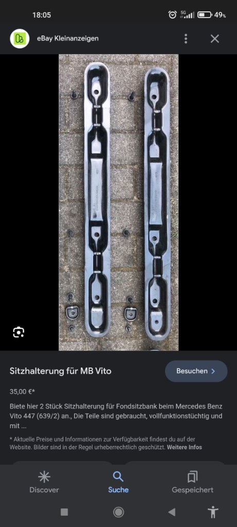

Hi hat jemand von euch zufällig die Sitzschienen der V Klasse eingebaut?
Nun die Hauptfrage... Die Schiene hat 3 Löcher.
2 auf der einen Hälfte und 1 auf der anderen Seite.
Gibt es da eine Vorschrift wie rum?
Denke wegen der Kraftverteilung.
Danke für eure Hilfe

Nette Idee, habe ja aber die VITO schienen samt Bank.
Mir ging es doch um die Löcher

Die zwei Befestigungsbohrungen sollten aus meiner Sicht in der hinteren Position platziert werden.
Ins vierte Loch (unten rechts im Bild) wird dann die Zurröse eingebaut und weist in Richtung Laderaum.
Bedenke bitte, dass der Boden der meisten Sprinter hier NICHT für den Einbau einer zweiten Sitzreihe
geeignet ist. Da gibt es im Rohbau Verstärkungen im Bodenbereich, die dies erst ermöglichen. Über die
SuFu solltest Du ältere Einträge hier mit Fotos finden. Irgendwer hat -sofern ich mich richtig erinnere-
sogar mal von oben das Bodenblech zum Längsträger geöffnet, die Verstärkungskonsolen eingeschweißt
und das Ganze wieder verschlossen. Ein Riesenaufwand... Ohne entsprechende Verstärkungen und nur
ins Blech geschraubt, wird die Bank inkl. der Insassen schlimmstenfalls eine Flugbahn durch das Fahrzeug
einnehmen. Sprich einen Sachverständigen von TÜV, DEKRA etc. vorab an und kläre Deinen Plan mit ihm.
Dann viel Erfolg beim Einbau und toi toi toi für die spätere Einzelabnahme! :)

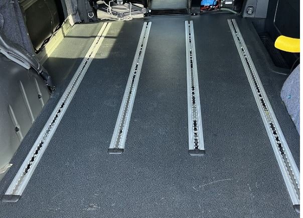

Hallo Rosi, ich möchte in meinen 907 Kasten L3 die Langen Schienen und die Sitzbank aus dem W447 einbauen.
Gibt’s hier im Forum Anleitungen zum Einbau ? Ich habe nichts gefunden.
Freue mich auf deine Antwort
Beiträge: 6215
Sitzbankschienen V-Klasse/Viano
MR-WI-DE hat geschrieben: 23 Jul 2024 21:59 Hallo Rosi, ich möchte in meinen 907 Kasten L3 die Langen Schienen und die Sitzbank aus dem W447 einbauen.
Ich wüßte/kenne keine Anleitung, lediglich bei übäh hatte mal jemand für ca. 2T€ alle Teile als Bausatz angeboten; ist jedoch Jahre her. "Unser" letzter Umbau war im VS30 L2 Bj. 2018; Eigenkonstruktion ./. kein Standard + keine Abnahme/Eintragung.
