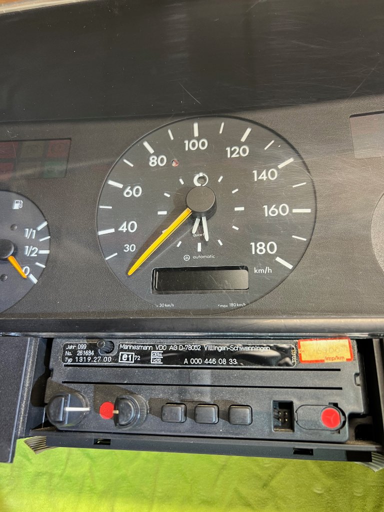

Die km Anzeige blinkt ständig aber ich hab probiert eine Scheibe reinzuschieben aber das funktioniert leider nicht. Der Einzug läuft zwar aber ich bin auch nicht sicher ob ich die richtige Scheibe verwende.
1. Frage: welche sind die richtigen Scheiben für den Fahrtenschreiber und kann ich den auch stilllegen?

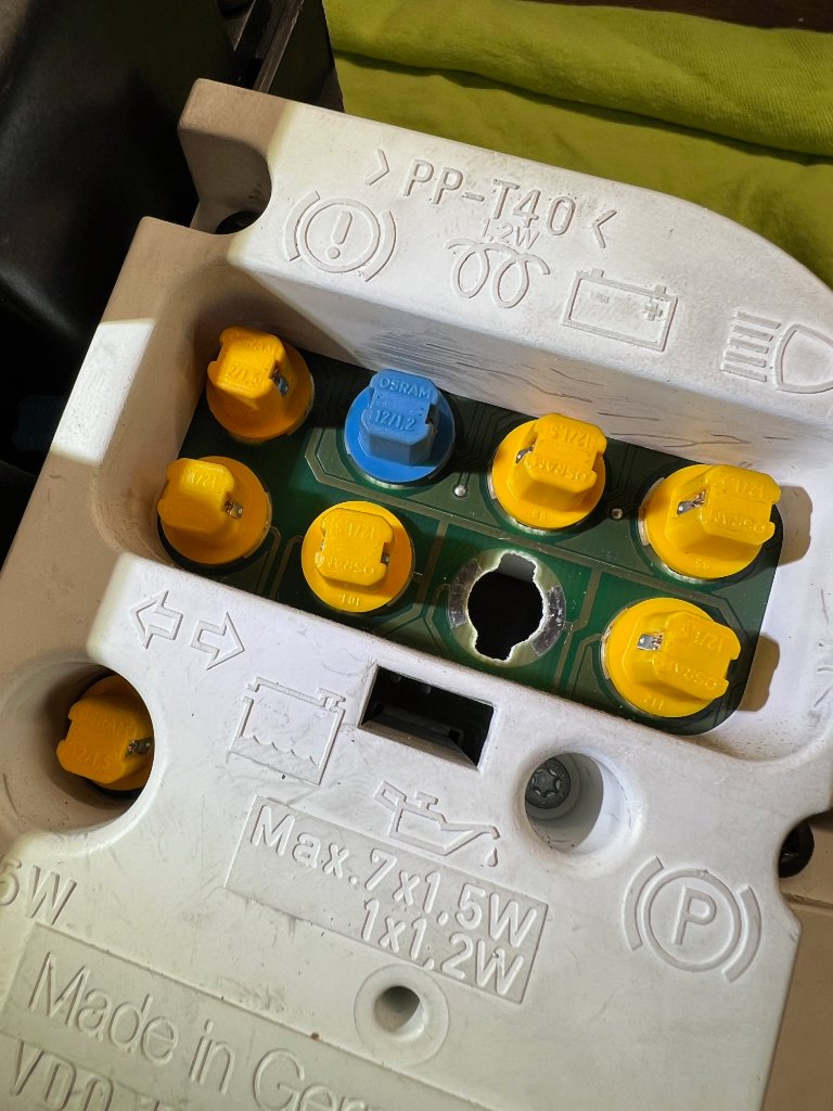

2. Frage: Bekomme ich diese Lämpchen auch bei Amazon und ist es egal ob ich 1,2W oder 1,5 Watt reinstecke?

wenn ich mich richtig erinnere, da kommen zwei Scheiben rein. Du kannst zwei Dauerscheiben (aus Kunststoff) reinlegen, dann hast du Ruhe. Lämpchen 1,5Watt darfst du auch problemlos einsetzen. Ob man die bei Amazon bekommt, weiß ich leider nicht. :)

Ich hab mir zum Testen die "Kienzle Diagrammscheiben 180-24 EC 4 B" gekauft.
Können die überhaupt passen? Die Scheiben sind ja größer als der ganze Tachograf tief ist.
Oder stehen diese Scheiben dann immer raus?

Kann man das KI einfach so tauschen? Dann stimmt ja die km-Anzeige auch nicht mehr?
Beiträge: 7683
Re: 212D Bj. 99 Kombiinstrument Fragen
felixsigl hat geschrieben: 08 Mär 2024 08:37Dann stimmt ja die km-Anzeige auch nicht mehr?
Diese Anzeige ist korrigierbar. Darüber hinaus muss das einzubauende Instrument passen zu deinem Fahrzeug konfiguriert werden.

  • Kann ich ein KI ohne Tachograf einbauen?
  • Wo bekomme ich das?
  • Und wer kann mir das einprogrammieren?
Danke,
LG Felix
Beiträge: 7683
felixsigl hat geschrieben: 08 Mär 2024 17:55
Ja, dazu einfach die Gehäuse tauschen. Allerdings musst du dir Gedanken zum Geschwindigkeitssensor machen. Beim Tachografen ist das ein anderer. Ich habe noch keine Bestätigung bekommen, aber ich vermute, dass der Sensor für den Tachografen auch für das Kombiinstrument verwendbar ist, wenn man die beiden Sicherheits-Adern einfach offen lässt.
Auf dem Gebrauchtmarkt. Such dir einen aus, der dir von den Features her am besten passt. In diesem Beitrag sind ein paar Teilenummer zu den verschiedenen Versionen aufgelistet. Ob mit oder ohne Drehzahlmesser, oder ob Diesel oder Benziner, das ist egal und kann umprogrammiert werden.
Eigentlich jeder, der einen Tachoservice anbietet.

Mit Drehzahlmesser? Dann suchst du besser nach 2D0919860F vom LT. Die gibt es häufiger. Achte aber auf die Farbgebung, die ist bei Volkswagen je nach Jahrgang auch anders als beim Benz.

Ok super Tipp danke. Was meinst du mit Farbgebung? Auf was muss ich da achten?
Beiträge: 7683
Die Instrumentenzeiger sind beim VW weiß, beim Benz orange. So etwas in der Art, nichts gravierendes, aber sollte man vorher wissen.
