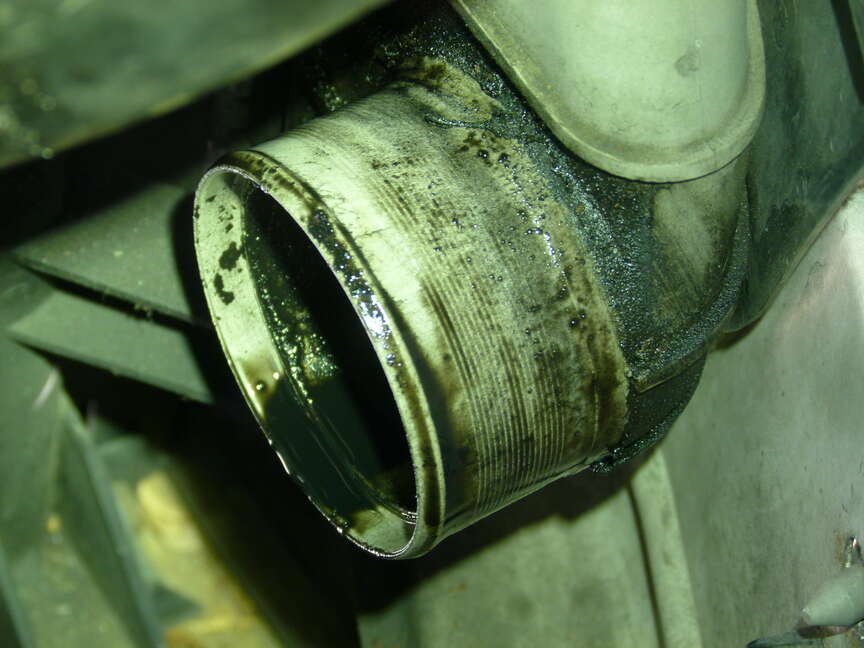

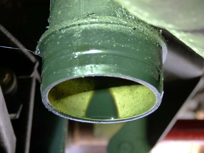

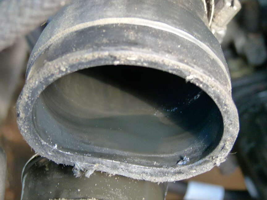

Ersteres hab ich jetzt mal gemacht. Also ich denke mal "nur geringe Spuren Öl" sieht anders aus als die Pfützen, die ich im Luftkanal vor und nach dem Turbolader gefunden habe. Der Ladeluftkühler ist voller Öl.Vanagaudi hat geschrieben: 11 Mär 2024 08:53 Wenn du den Turbolader in Verdacht hast, dann schau in den Frischluftschlach zwischen Turbolader und der Ansaugbrücke. Dort sollten sich nur geringe Spuren Öl befinden, die aus dem Kurbelwellengehäuse stammen.
Bei den Kolbenringen kannst du noch prüfen, ob Druck aus der Kurbelwellengehäuseentlüftung entweicht. Eigentlich soll im Kurbelwellengehäuse leichter Unterdruck herrschen. Kompressionsprüfung ist in der Regel Werkstattarbeit.
Luft-Verbindungsschlauch zum Turbo: Blick seitlich in den Turbolader: Luft vom Turbo zum Ladeluftkühler: Einlass Ladeluftkühler: Also, ich hoffe, dass es jetzt vernünftig genug ist auf den Turbolader zu tippen. Den würde ich nun tauschen und dann hoffen, das wär's gewesen mit Gruselgeschichten.
Danke für die schnelle Hilfe! Hätte nicht gewusst, nach welchem Schlagwort ich suchen soll. "Runaway" ... Tss ... Runaway aus'm Altersheim, so'n Sch...
P.S. Fragt sich noch, ob der Motor nach 15 Sek. Runaway irgendwie Schaden genommen hat?

Mal nicht so schnell, es ist nur ein Hinweis. Den musst du noch verifizieren:Erik hat geschrieben: 11 Mär 2024 11:37Also, ich hoffe, dass es jetzt vernünftig genug ist auf den Turbolader zu tippen. Den würde ich nun tauschen
- Kommt das Öl eventuell aus der Kurbelwellenentlüftung?
- Tropft Öl aus dem Turbolader, wenn du die Ölzufuhr mit Öl unter Druck setzt? Und wenn der Lader dabei unter einen Luftstrom in Drehung versetzt wird?
- Was ist mit dem Axialspiel des Laders?
