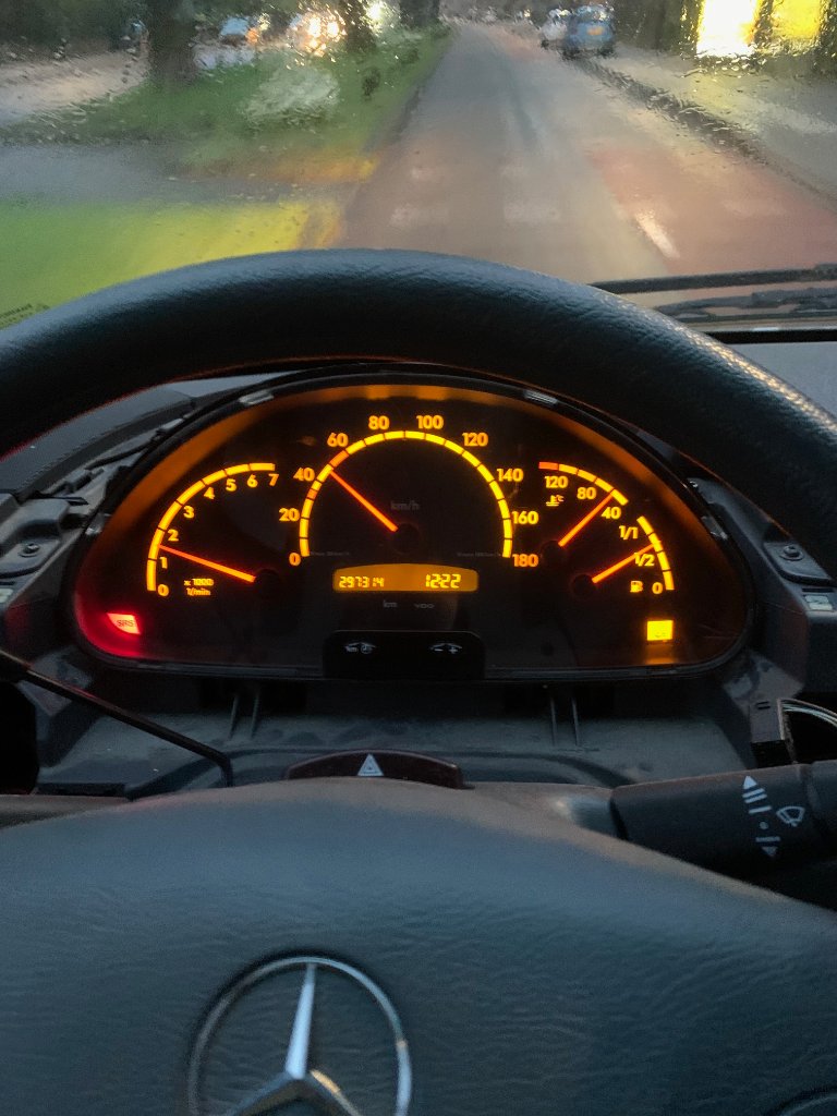

Mein Sprinter ist unter Wasser geraten, wobei viele elektronische Komponenten beschädigt wurden. Mittlerweile fährt der Bus wieder gut. Ich habe das Motorsteuergerät (ECU) und das Instrumentenkombination ausgetauscht, wobei ich für das Kombiinstrument nicht die Originalteilenummer verwendet habe. Nun habe ich ein IKombiinstrument gekauft, zu dem ein Tachoschreiber gehört. Das Ergebnis ist, dass alles funktioniert, aber der Stand auf --- --- steht und der Tacho nicht funktioniert.
Durch das Lesen im Forum habe ich bereits herausgefunden, dass das Kombiinstrument ohne Tachoschreiber programmiert werden muss. Ich verfüge jedoch nicht über die entsprechende Ausrüstung dafür. Eine andere Möglichkeit wäre der Einbau des richtigen Instrumentenclusters, aber ich war so dumm, das Original wegzuwerfen, bevor ich das neue funktionstüchtig hatte.

Die KI programmierung kann Ich fur dich machen.

Sprinter75 hat mir enorm geholfen. Der Tachometer funktioniert wieder, nachdem er neu programmiert wurde. Auch der richtige Kilometerstand wurde im Cluster zurückgesetzt. Und das alles kostenlos! Es ist toll, dass es solche Menschen gibt, die einen wertvollen Beitrag in Foren leisten.

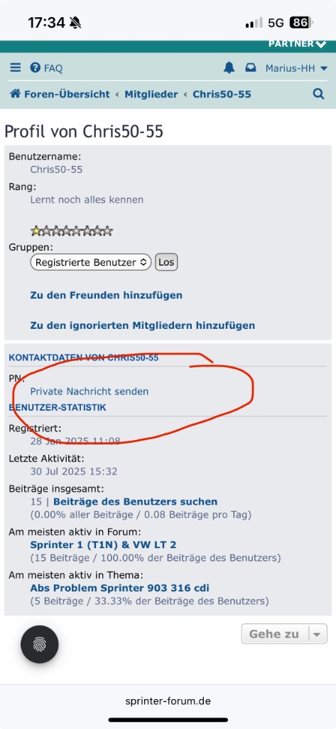

Hallo Marius, gerne würde ich Sprinter 75 eine Private Nachricht senden. Finde leider nur keine Erklärung, wie ich das machen könnte . Kann auch bei den Tegrln des gebrauchen, nichts finden. Gerne würde ich diesen Vorgang erklärt begonnen.

Du suchst einen Beitrag von ihm und klickst auf seinen Namen. Dann auf private Nachricht senden. Hier mal wie es bei dir aussehen würde
