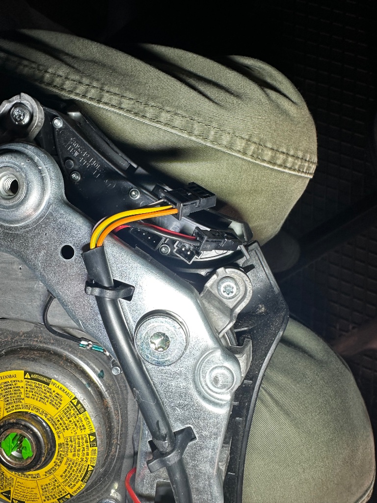

Dir fehlt die dreipolige Leitung zum Mantelrohrmodul mit den Aderfarben schwarz, rot und weiß, die in den rechten Tastenblock S110 gehört. Die Leitung der Taste für die Hupe S111s5 kommt dann in die Buchse 2 des linken Tastenblocks S111.
Die zweipolige Buchse an dem rechten Tastenblock bleibt frei.

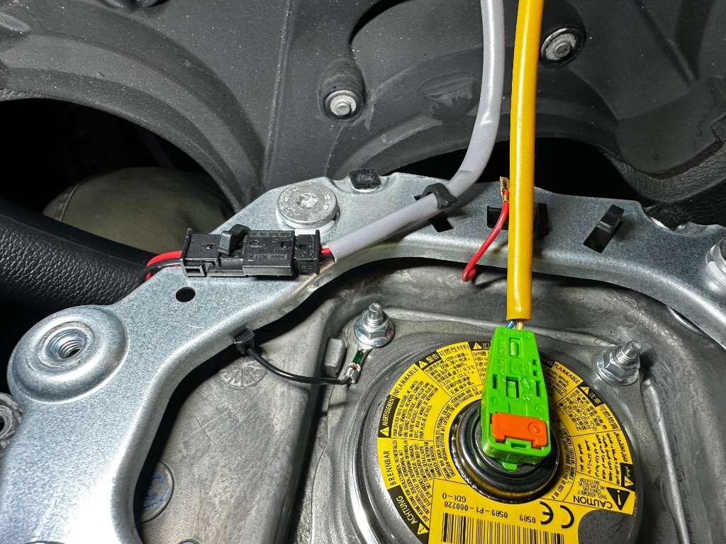

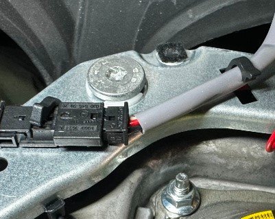

sprintersteff hat geschrieben: 29 Mär 2024 20:12 gibt es diese Leitung fertig zu kaufen?
Dein Bild ist undeutlich an dieser Stelle. Kann es sein, dass diese Leitung schon vorhanden ist? Das ist die mit der grauen Ummantelung in deinem Bild.

Nee, die ist 2polig: schwarz und rot.

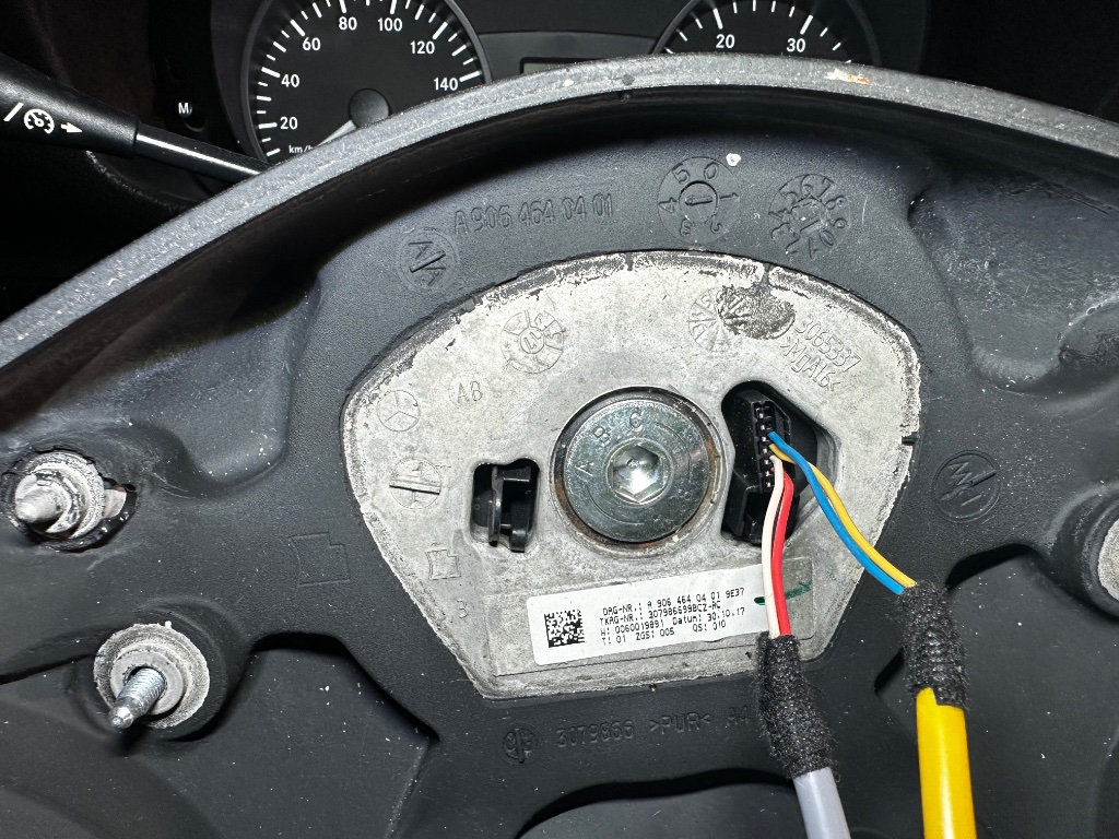

Vielleicht hilft dieses Foto?

Beiträge: 6672
Re: Multifunktionslenkrad Stecker passen nicht
Sehe ich das richtig?
Es soll ein MFL aus Vormopf in ein 2018er Auto verbaut werden?
Zeig Mal den Airbag von vorne.

Selbst die Verwirrung ist da verwirrt...

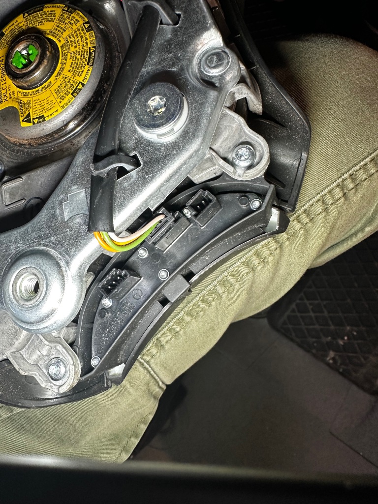

Wenn es deine Fotos sind, hast du doch einen 3 Poligen Stecker den du am Schalterblock anschließen musst. Den Rest auch noch zusammenstecken.
Schwarz-Rot-Weiß
hier anschließen

Ich glaube, du siehst das richtig. Die Tasten kann man in diesem Bild auch von hinten sehen, und die sind seitlich angeordnet. Das wäre dann Vor-MOPF. Die Schaltbilder sind bei MOPF und Vor-MOPF jedoch gleich.
Das andere von oben ist die Grundplatte von 2017 für ein MOPF-Lenkrad. Es ist die Steckbuchse des Mantelrohrmoduls zu sehen.

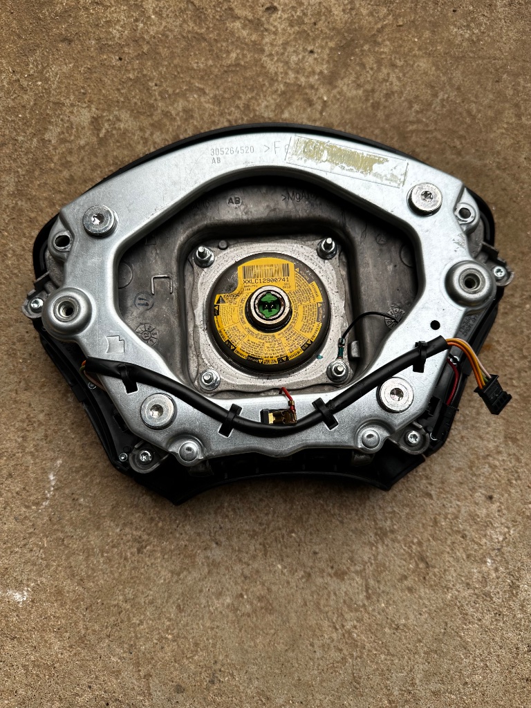

Also, ich mache nachher mal bessere Fotos. Auf alle Fälle sehen die Airbags/Lenkräder von vorn gleich aus. Lt. Verkäufer sollte es auch passen.
Dachte auch, es wäre einfach p&p.

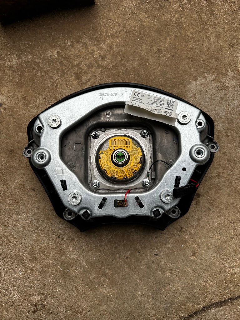

Das sind die neuen Bilder.
Das obere war montiert. Das untere soll verbaut werden.
Hab ich eine Chance, die Fernbedienung zu aktivieren?

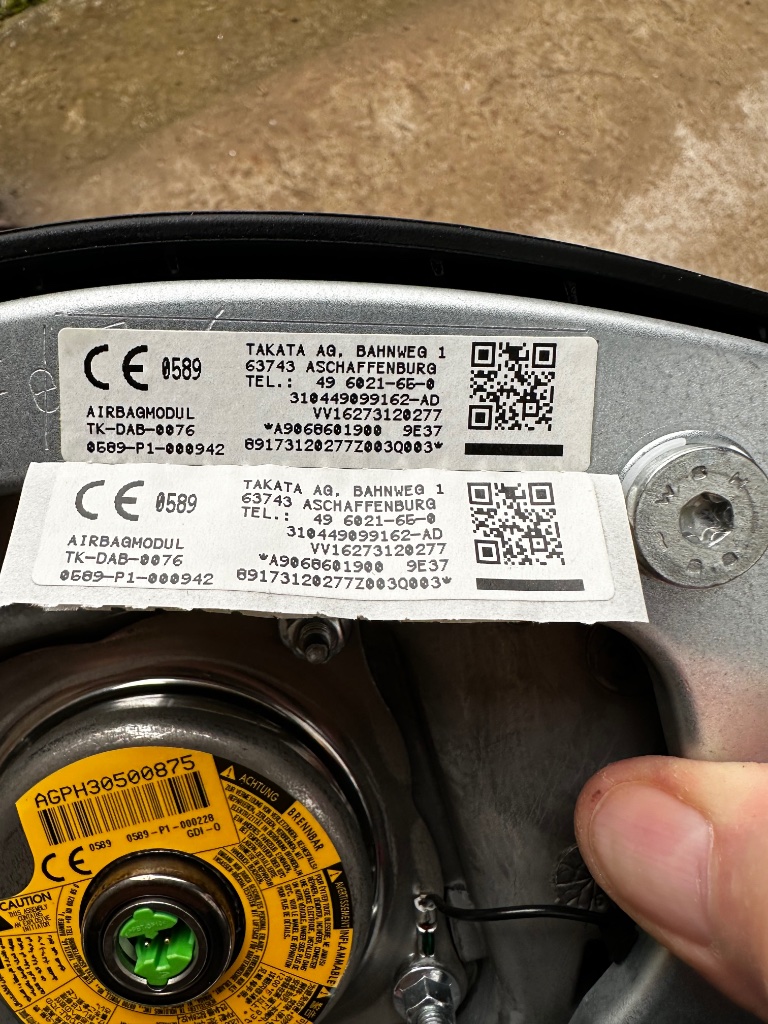

Von der oberen Prallplatte, die aus dem Fahrzeug stammt, ist der Zettel mit der Teilenummer absolut unlesbar.
Teilenummer unlesbar
Bei der unteren Prallplatte vom Internernetverkäufer hat dieser vorsichtshalber den Zettel mit der Teilenummer entfernt. Den Aufkleber auf der Airbageinheit lässt er dagegen intakt, ist im Bild aber leider nicht ausreichend lesbar. Von der Rückseite her kann man die Prallplatten kaum unterscheiden, eine Vorderansicht wäre besser.

Von vorne sehen beide gleich aus. Bis auf die Tasten natürlich. Ein Foto von dem Aufkleber hänge ich nochmal dran.
Soll ich noch weitere Fotos machen?

Beiträge: 3369
Wo ich da Takata lese, bist du dir sicher dass dir da nicht ein zwangsausgewechselter Airbag aus der Rückrufaktion angedreht wurde?
Beiträge: 6672
hljube hat geschrieben: 01 Apr 2024 13:00 Wo ich da Takata lese, bist du dir sicher dass dir da nicht ein zwangsausgewechselter Airbag aus der Rückrufaktion angedreht wurde?
Guter Gedanke, dürfte aber nicht sein weil die Airbags zum Hersteller "rückgeführt" und diese Rückführung wird dokumentiert und überwacht.
