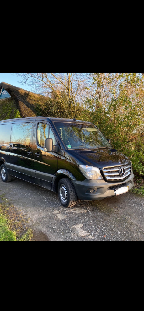

Hallo zusammen, mein Name ist Jan, komme aus der Nähe von Oldenburg und fahre einen 906 Mopf.
Ich habe jetzt tagelang Google und dieses Forum studiert habe aber noch keine Lösung für mein Problem gefunden.

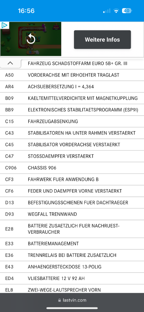

Mein Fahrzeug: -906 Mopf bj. 2013 L2H1 4x2
-Serienbereifung 235/65/16 auf Serienstahlfelgen mit ET62
-Fahrzeugcodes: (falls davon was erforderlich ist)
-A50 VORDERACHSE MIT ERHOEHTER TRAGLAST
-C15 FAHRZEUGABSENKUNG
-C43 STABILISATOREN HA UNTER RAHMEN VERSTAERKT
-C45 STABILISATOR VORDERACHSE VERSTAERKT
-CF6 FEDER UND DAEMPFER VORNE VERSTAERKT

Gerade nochmal die Höhen vom Boden bis Kotflügelunterkante mit meiner Serienbereifung gemessen:
Vorderachse: 80cm
Hinterachse 82cm

Ich habe ein Schaltgetriebe. Achsübersetzung wie folgt:
Meinst du das passt jetzt einfach so drauf mit Spurverbreiterung und Tachoangleichung? Oder lieber Reifen umtauschen auf 225/75r16
