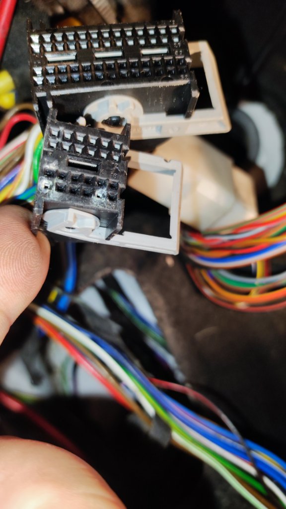

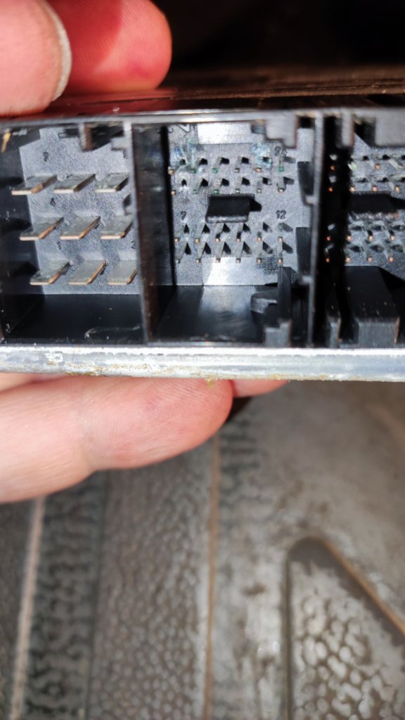

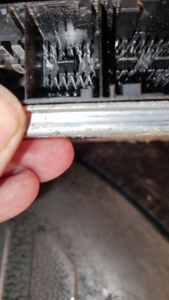

Ich habs grad in einem anderen Zusammenhang durch:
Alle Stecker stecken fest und verriegelt im Steuergerät?

Die Zweitbatterie ist von Werk aus drin gewesen, weil er als Werkstattwagen ausgeliefert wurde. Die saß unter dem Beifahrersitz. Lose scheint nichts zu sein. An die Massekabel Verschraubungen an die ich dran kam im Motorraum habe ich gelöst, angeschliffen und mit Kupferpaster wieder ordentlich festgeschraubt. :?

Beitrag von Wolfskin »
Schnafdolin hat geschrieben: 12 Apr 2024 12:12 Ich habs grad in einem anderen Zusammenhang durch:
Verrate mir Mal wo das Teil sitzt, dann kann ich berichten ob es fest sitzt.

Wollte noch hinzufügen, was vllt nicht unwichtig ist, der Wagen steht in einer relativ feuchten Halle. Die Luft kondensiert hier sehr schnell und ich denke das alles zusammen, die lange Stehzeit plus die Feuchtigkeit können eine Menge Probleme in der Elektronik verursachen.
