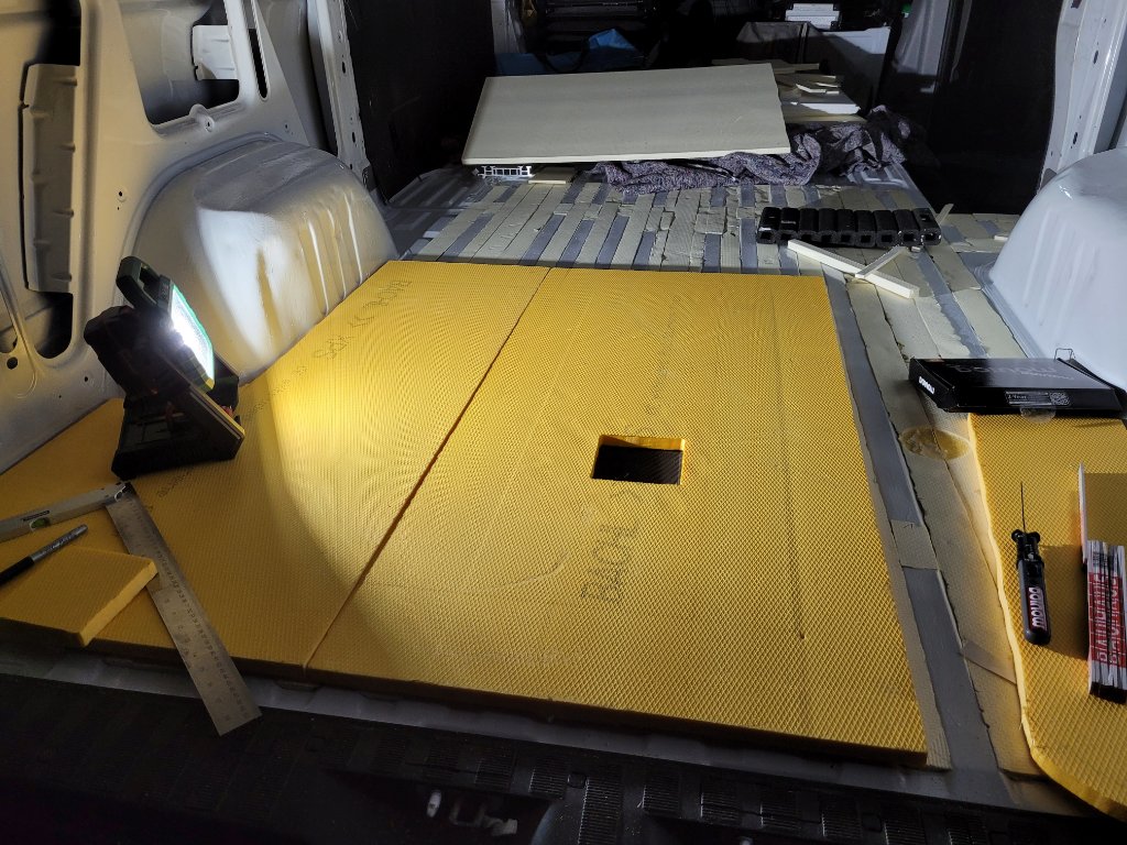

Ich mache jetzt folgendes: 2 cm XPS Platten auf das Blech ohne Latten, die tieferen Sicken sind auch 2 cm tief, dafür schneide ich 2 cm Streifen und fülle die so noch aus. Ich habe jetzt vielfach gehört das die kleinen Hohlräume zwischen XPS und dem Bodenblech nicht schlimm sind. Armaflex wird weggelassen, da unnötig. Darauf kommt der Original Ladeboden den ich mit den Original Fixpunkten befestige mit 2 cm längeren Schrauben. Im Bereich der Heckgarage mache ich als Belag Linoleum drauf, vorne dann Eichenparkett. Den vorderen Bereich mache ich natürlich erst wenn die Schienen drinnen sind. Natürlich habe ich dann einen Höhenunterschied zwischen vorne und hinten, das Parkett wird höher sein als der Linoleum aber das macht nichts, da der vordere und hintere Bereich abgetrennt sind. Dieser fertig islolierte Boden für das Schienensystem ist mir zu teuer.

......einfach auf die Bodensicken mit Adesil oder Sickaflex XPS Platten kleben. Die tiefen Bereiche der Sicken frei lassen. Das hat den Vorteil: Sollte Wasser rein kommen läuft es auch wieder raus (wenn der Sprinter bergauf steht). Auf die XPS Platten kann direkt Laminat verlegt werden. Noch verschleißfester und auch besser zum Ausbessern sind Kunststoffböden in Platten verlegt. Dafür müssen jedoch vorher OSP Platten auf die XPS geklebt werden.
Alles was man mehr rein baut ist unnötig schwer. Leisten aufkleben, isolieren mit Amaflex und dann OSP Platten ist nur erforderlich wenn man viele Schläuche und Kabel im Boden verstecken will.Das hat wiederum den Vorteil das die Wasserschläuche oberhalb vom Amaflex geführt werden können und dadurch nicht so schnell einfrieren.
Den Eichenboden würde ich nicht verlegen. Er ist einfach zu schwer und mag die Steinchen der Schuhe nicht besonders. Wenn es wohnlicher aussehen soll einfach Autoteppich in lfm besorgen, zuschneiden, ändeln lassen und lose auf den Kunststoffboden auslegen.
