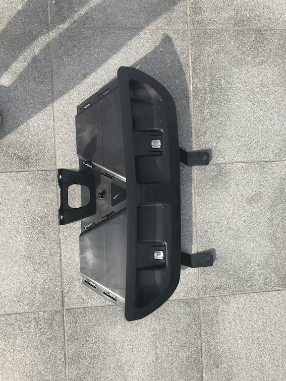

Das Teil ist drauf. Enttäuschend war, das an den Holmen keine Montagevorbereitung für den Metallbügel vorhanden ist. Die Genaue Lage, wo er genau montiert werden muß, war eine kleine Tüftelei. Alle andere Befestigungspunkte sind Klips/Schrauben und passen problemlos. Die Platte schließt unten herum Alles schön ab und geht bis zum Getriebe nach Hinten. Die ersten Eindrücke beim Fahren waren sehr positiv. Die Wind und Fahrgeräusche haben sich reduziert.

Bei meinem 907 ist er hinten an den Rahmenteilen verschraubt, der Blechbügel ist an den zur Stoßstange führenden Holmen fixiert und sonst ist er im vorderen Bereich an der Stoßstange und den Innenkotflügel verschraubt !

Aaaalso, ein paar Worte zu diesem Thema..
Ich habe die Verkleidung beim 906 nachgerüstet, ABER nur den vorderen der drei Teile.
Für diese riskante Bastelei war mir ein neues MB-Teil zunächst zu teuer in der Anschaffung.
Nachbauware kommt aus Polen, ist preiswert verfügbar, kommt teilweise ohne Befestigungsbohrungen, ist labbrig in der Qualität und deswegen bereits nach Anlieferung durch den Paketdienst zerbrochen. Wer das will, mag es mir nachmachen...
Ich habe an den Befestigungspunkten von innen Versteifungsbleche angefertigt und eingenietet. Zu groß erscheint mir sonst die Gefahr das Teil auf der BAB zu verlieren.
Ja, das Auto ist leiser geworden.
Nochmals aber...
Von der dreiteiligen Verkleidung befinden sich 2 und 3 in gefährlicher Nähe zur Abgasanlage (DPF).
Es tauchen im Ersatzteilkatalog kaum aktuelle Modelle auf, bei denen diese Verkleidungen gelistet sind. Vermutlich nicht ohne Grund (s o.).
Daher werde ich den Rest irgendwann einbauen, wenn ich eine geeignete Hitzebarriere zwischen DPF und Verkleidung habe.
Die Befestigungspunkte waren auch bei mir nicht vorhanden. Diese habe ich selbst ermittelt. Dann mit einem Dorn Löcher in den Längsträger gesetzt und mit selbstfurchenden Schrauben ein M6 Gewinde eingearbeitet . Das ist haltbarer als bohren. Danach habe ich M6 Stehbolzen mit loctite in den Träger geschraubt. Großformatige M6Muttern halten die Verkleidung.
So funktioniert es, ist aber dennoch keine Empfehlung von mir.
Auf dem Foto erkennt man den von mir gesetzten Haltewinkel hinter der bereits abgebrochen und daher nicht mehr sichtbaren Plastiklasche.
