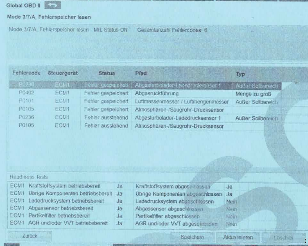

Ich suche jemand der mir den Fehler zwei gelbe Leuchte am Armaturenbrett behebt.
Abgas / Sensor usw. die Reparatur sollte schnellst möglichst behoben werden da ich ins Ausland mit Anhänger fahren muss.

Da wird wohl nicht viel mit genauer Analyse im vorgegebenen Zeitfenster zu machen sein.
Dh. Es wird wohl auf Tausch der 3 Bauteile hinauslaufen weil das der schnellste Weg ist es evtl zu reparieren da es im Terminplan ja zwischen geschoben werden muss...

Welchen Tausch der 3 Bauteile sollen das sein?

Die im Fehlerprotokoll
Re: Suche jemand der mir die gelbe Lampen Fehler behebt - mit Fehlerprotokoll - (74072) (Such Radius 50 / 75 km)
sprinter-22 hat geschrieben: 06 Jun 2024 22:20 Die im Fehlerprotokoll
Ich befürchte, das wird den eigentlichen Fehler nicht beheben.

Diese Befürchtung teile ich ebenfalls. Die Sensoren melden ja nur dass es was nicht passt, die Ursache wird man schon suchen müssen.

Erst mal alle Kabel auf Bißspuren (Marder) absuchen.
"Teileweitwurf" halte ich auch für nicht zielführend.

B-Marlins hat geschrieben: 07 Jun 2024 09:36 Erst mal alle Kabel auf Bißspuren (Marder) absuchen.
Vor allem auch die Schläuche und Rohre für "Verbrennungsluft" auf Dichtheit prüfen...
