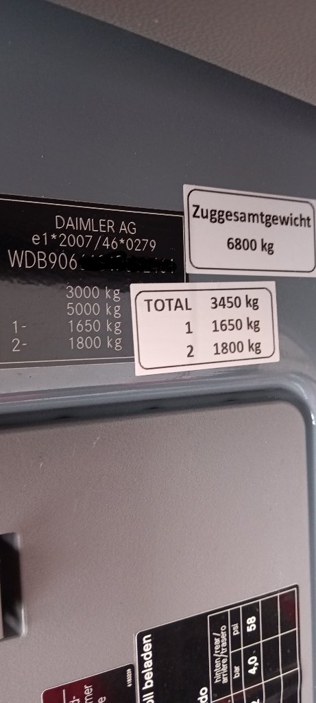

neuer Fahrzeugschein
Die Änderungen im Zuggewicht werden auf der Sitzkiste entsprechend gekennzeichnet.
