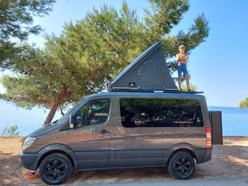

Ich habe meine Traversen mit ITEM-Profil 80 x 16 mm gemacht.
https://www.smt-montagetechnik.de/produkte/80.htm
Das Dachzelt ist 130 cm breit. Im Prinzip ist das bei mir ein Dachträger, bzw. Plattform. Der Platz, der nicht vom Dachzelt verbaut ist, ist mit WPC Terrassendielen belegt. Leiter ist fest am Heck. Die zum Zelt gehörende ließe sich an der Seite einhaken, wird aber nicht benötigt. Die 12-V Stromversorgung für Licht und Ladegerät etc. mache ich über die Anhängersteckdose.
Bei uns schläft nur eine Person oben. Gegen das Schaukeln habe ich eine Stütze mit Gewindestange, die ich unter der Anhängerkupplung verspanne.
Für uns passt das so. Wie das für Euch ausgeht, müsst Ihr abwägen und gegebenenfall nachbessern.

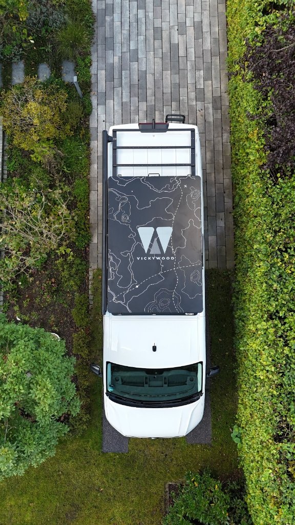

Zur Info und ich habe mich für win Vickywood Cumaro Light 152 Eco entschieden. Wird alles etwas eng aber sollte irgendwie passen. Lieferzeit leider erst Oktober.

Zelt ist montiert. War knifflig mit dem superflachen ND Träger aber ist nun drauf.
